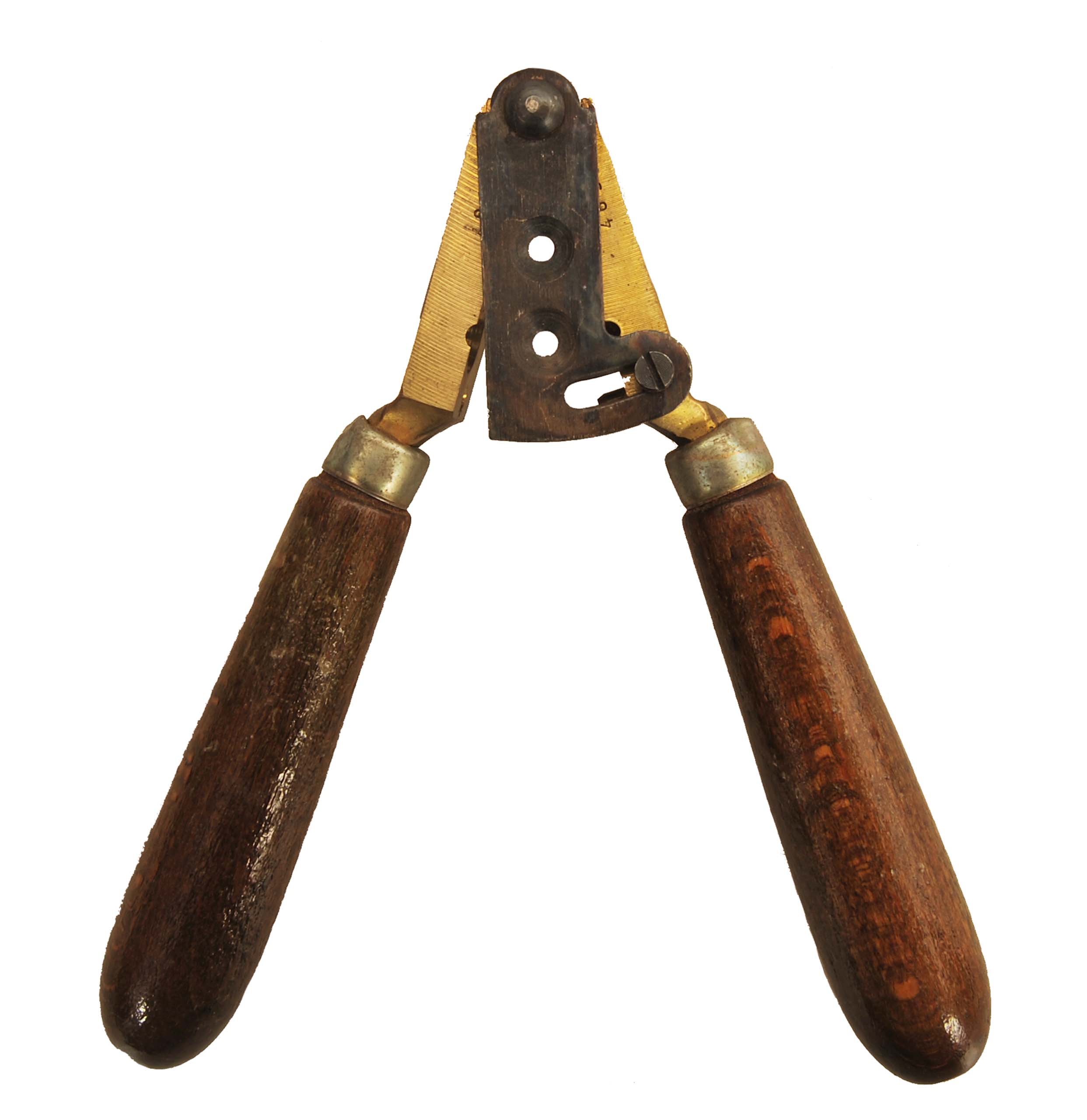

licí kleště u Brymové
U Brymové na Staromáku mají licí kleště 2x kule .36 1x ogivál .44 za 199 Kč. Nezkoušel jste je někdo? Potřebuji licí kleště na italskou .44 , tohle bude asi nějaká blbost... ale kdyby ne tak by to byl super kup , i za cenu že bych zavařil ty .36. Jenomže to rozhodně nekoupím, když na tom není detailnější popis ráže.
http://www.zbranebrymova.com/foto/4216.jpg
14.12.2006 9:20
Na co chceš lít kulaté koule? je mnohem lepší si je za korunu kus (nebo kolik) koupit, a jsou krásné, přesné válcované, to co si uleješ nebude s největší pravděpodobností moc přesné.
