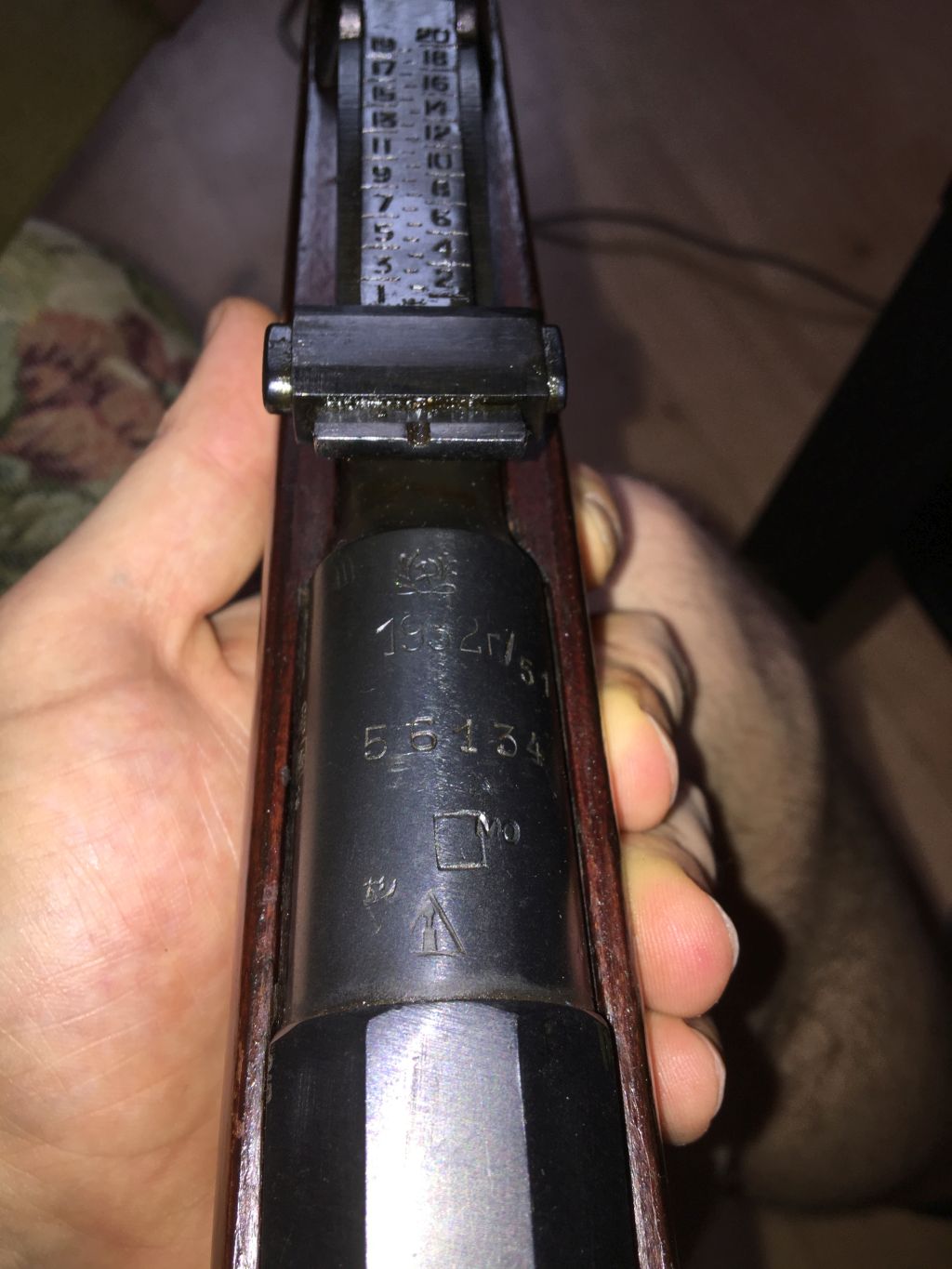

Tak jsem také pořídil. Okem se mi zdá, že hlaveň má hezké ostré drážky, neodvrtané ústí.
Prosím, pozná někdo alespoň nějakou z těchto značek?
Díky!
Díky!

Výroba
Izhevsk post-1928 Soviet
to nad hranou pažby snad
Concentric "00"
Accuracy proof
Barrel shank
MO - MO with extra date
Ministry of Defense, něco jako finanční služba, ostraha objektů?
čerpal jsem odtud - http://7.62x54r.net/MosinID/MosinMarks01.htm
Concentric "00"
Accuracy proof
Barrel shank

Vyrobená v r. 1932 v Iževskom zbrojnom závode (šíp v trojuholníku dole a skrížený kosák s kladivom medzi vetvami hore na závere), prešla repasom v 7. "arzenáli GRAU" v Rige (štvorec) a následne bola (pravdepodobne - podľa niektorých prameňov) prevzatá v r. 1951 bezpečnostnou zložkou ministerstva obrany SSSR (písmená MO)

Ďalšie značky - O v krúžku - vyhovujúca skúška presnosti, K v krúžku - vyhovujúca skúška mieridiel - oboje pri výrobe.
