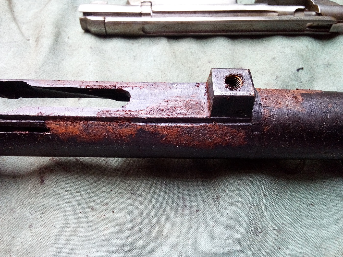

Zdravím místní odborníky přes Mosiny, nebo spíš puškaře. Taky jsem jednoho pořídil ale radost z výhodného nákupu mi kazí pár věcí. Po rozebrání jsem zjistil silnější vnější korozi hlavně. Přikládám fotky, snad to bude z nich patrné. Zajímalo by mě jak moc velký průser to je a jestli se s tím dá něco dělat. Vývrt vypadal že ho čistil naposledy snad Zajcev ale po pořádném vyčištění vypadá dle mě slušně, drážky silné, korozi nevidím. Že to rezavé vypadá hrozně mi ani tak nevadí, mám jej na střílení, ale nerad bych měl jednou natrhlou hubu od ucha k uchu :( Díky

Hnus to je pořádný, ale na strukturní integritu to nebude mít vliv.
Důležité je vyčištění rzi na holou ocel a pasivace nějakým olejem s inhibitory koroze, pak to je stabilní a koroze nepokračuje.

Justinian díky za odpověď, stavil jsem se u nás za puškařem a řekl mi úplně to samé. Nechám to vybrousit a přečernit. Vidět to nebude tak o nic nejde. S pažbou si pohraju sám a myslím že by mohl vypadat slušně.

Brousit néé .Použít drátěný kotouč do flexi.Vezme jen rez.

Re: Mosin Nagant
jj kotoučem, broušením by se ubralo zbytečně moc, napsal jsem to blbě

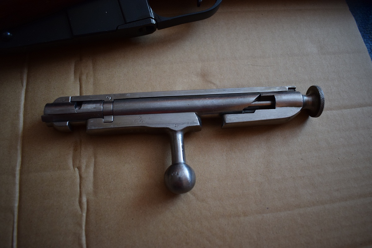

Václaf
Příspěvky: 25
Registrován: 12.04.2013 15:37
Bydliště: Dolní Přím 82
22.07.2019 15:15
Re: Mosin Nagant
Můj ,,zázrak,, ale nekupte to za ty prachy :D
22.07.2019 15:25
Re: Mosin Nagant
Tak tohle ještě nevypadá až tak špatně.

22.07.2019 15:30
Re: Mosin Nagant
Tenhle vypadá určitě líp, rez je jen povrchová, žádné důlky nevidím. Kde jsi ho kupoval a za kolik jestli to není tajný?

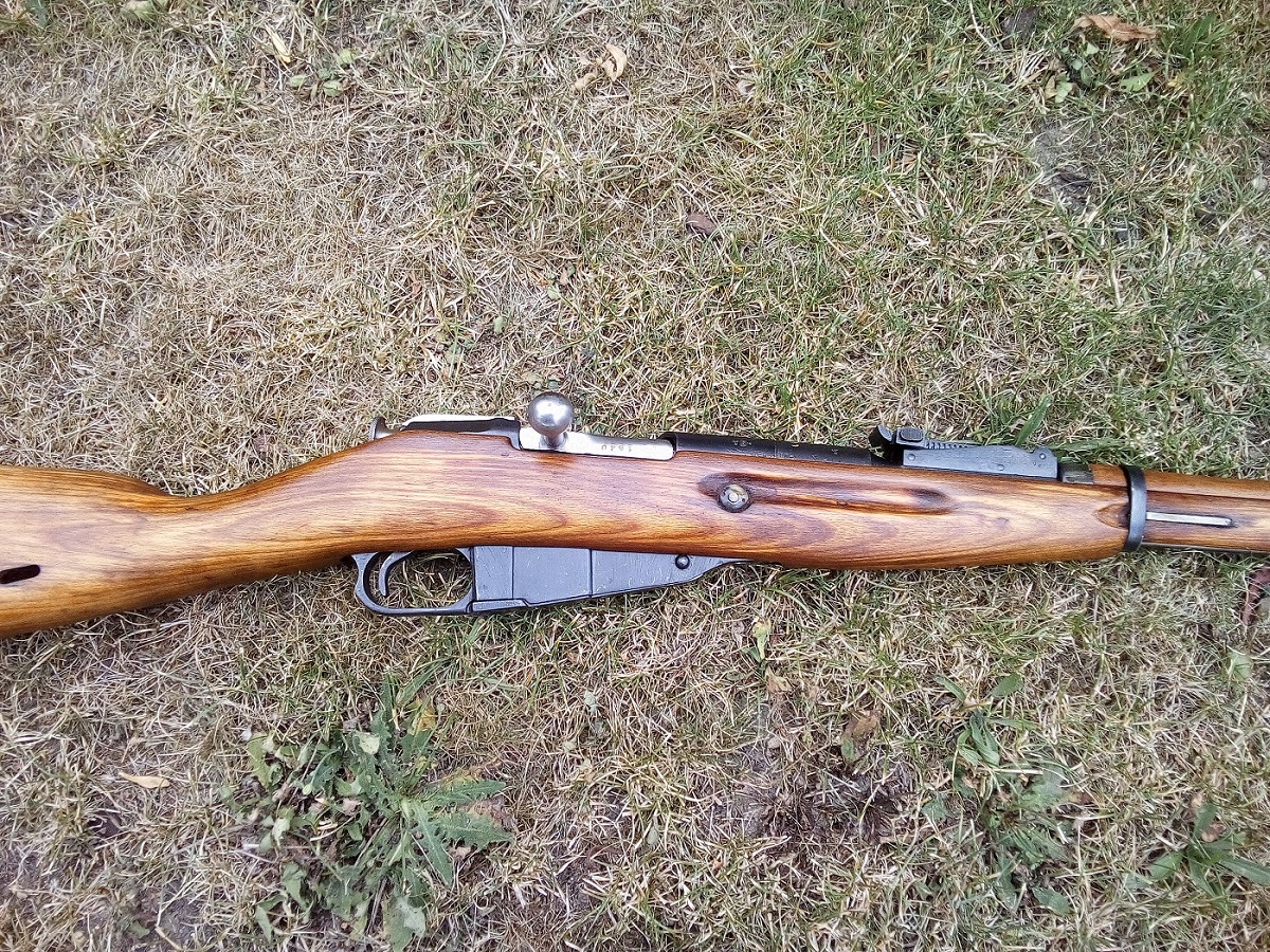

Václaf
Příspěvky: 25
24.07.2019 17:44
Re: Mosin Nagant
Železo už mám celkem v cajku a synovec hlásil obroušení toho ,,nátěru,, z dřeva, jsou nádherně vidět i léta. Požádal jsem o přeposlání fotky,až ji dostanu,loupnu sem. Nejvíc se těším až to napustí šelakem rubín,který jsem si koupil. A samozřejmě na zkompletování a střelnici :D

28.07.2019 16:26
Re: Mosin Nagant
Tak už je doma,musím říct,že synovci se to dřevo povedlo paradně. Když si vzpomenu na tu hnusnou hnědou barvu,kterou na tom měli,tak je to úplně jiná puška :D
Příspěvky: 2453
Registrován: 02.01.2007 22:37
Bydliště: Pripjať
28.07.2019 16:41
Re: Mosin Nagant
Moc pěkná práce. :idea:
Ten hnědý šelak na Mosinech a kořistních k98 byl pokud vím vždycky jen pro uskladnění v NZ, po "vybalení" a znovuuvedení do provozu nemá na té pušce víceméně co dělat.
