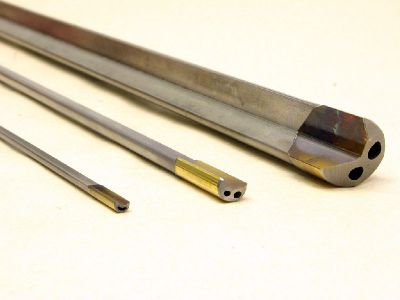

Pár obrázků pro lepší představu výroby hlavní metodou "button rifling". Na prvním obrázku jsou vrtáky pro vrtání hlubokých děr.

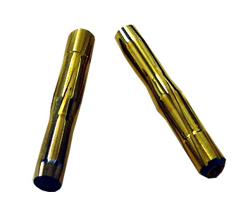

Fandaks
Příspěvky: 642
Registrován: 07.05.2006 21:43

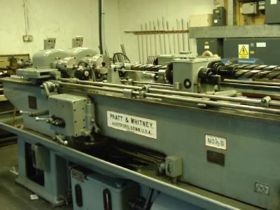

27.11.2008 17:06
A tady ještě vrtačka, vystružovačka a drážkovačka hlavní.

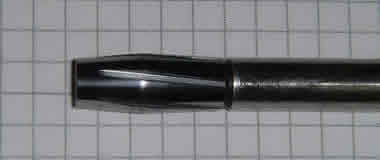

03.12.2008 14:52
A tady je něco "primitivního" - asi historická "škrábačka"...
http://www.snipershide.net/forum/ubbthr ... w=1#UNREAD
QNX
Příspěvky: 713
Registrován: 08.08.2005 2:07
Bydliště: Podkrkonoší
03.12.2008 18:25
Hungry: ona bude asi celkem nová, jenom je ruční ... moc pěknej kousek :-)
