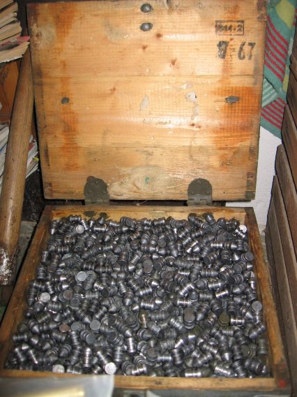

Předovka je složitá jen pro člověka, kterej si to složitý dělá. Pro mě jde o nejjednodušší věc ke střílení. Odpadá recyklace nábojnic a skládání nábojů.. jen se to nasype do laufu a vystřelí. Střely leju rychlostí 2 kusy do minuty, patlám je tím, že je s vazelínou (lithiovkou a kupodivu se nemusim starat jakou krávu na ní u Castrolu použili, je furt stejná a funguje)protřepu, jako spec. nářadí si na střelnici nosím mosazný nabiják (tyč) gumovou paličku, prachovnici a dalekohled...
Záleží na tom, co se chcete naučit. Jestli střílet, nebo vařit.
