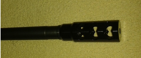

Dotaz na zkušené. Válí se mi doma, prakticky od doby co mám FSN, JIMiho kompík. Válí se mi tam nevyužitý, páč když ho našroubuju, tak tam nesedí rovně. Už jsem nechal díru na soustruhu trochu zvětšit, asi o 0,5mm oproti původnímu průměru, ale když vložím do hlavně trn a zkusím na to ten komp našroubovat, tak se mi to pořát o ten trn na jedné straně otírá. Můj dotaz zní - při dané ráži, od jakého průměru díry už tam ten komp ztrácí smysl? A napadá mne ještě jedna otázka - pokud vím, že díra v kompu není v ose vývrtu, jak moc negativní vliv na přesnost to bude mít?
Ptám se, protože na Schamsa memoriálu bych býval asi komp užil a že by šla přesnost trochu do kelu by mi při tom kropení až tak nevadilo. Ale častěji s tím FSN jedu mířenku, tak si to nechcu dojebať. A opakovaně sundavat a nandavat komp předpokládám není ideální.

No a co to zahodit a zkusit jiné? Jeden výrobce dělá kompíky pro mířenku i pro dynamickou střelbu ... Otázka ovšem je, jestli nemáš spíše blbě řízlý závit na hlavni ...

Křivě vyřezané závity nejsou na 58 nic neobvyklého.Ještě , ale vyluč křivě vyřezaný závit v kompu.

Logickou úvahou vylučuji křivě řízlý závit na kompu. Resp. nesouosost závitu a díry na kompu, protože styk trnu vloženého do vývrtu a kompu je stále "na stejné hodině". Pokud by byl křivý závit na kompu, bude ten bod styku při utahování cestovat. Podle mne je tedy křivě závit na hlavni.
Tedy je zbytečné komp. vyhazovat, podle mne chyba není v něm (a zadarmo nebyl).
Egro: prosím o názory-odpovědi na 2 otázky v mém předchozím příspěvku.
