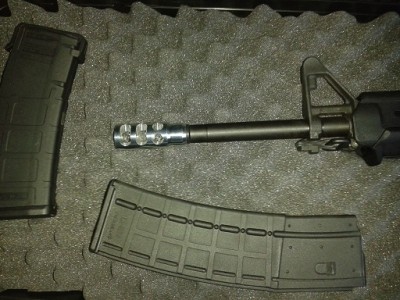

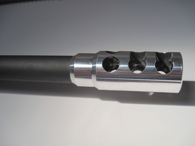

Kamarád udělal pár kompíků pro ARko.je to z leteckého duralu
váha 49g.,délka 67,2 mm. Závit 1/2-28
A jde to i na JRC..

Skusali ste niekto SJC Titan kompenzator?
Hlinik je dobry len koli hmotnosti.

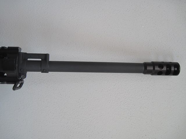

původně ten komp měl vypadat jako tenhle GoGun
http://www.gogunusa.com/brakes/supercomp-xl.html
jen jsme tomu dali trochu zjednodušený design.
A právě od SJC byla převzatá myšlenka na výrobu z titanu.
Jenže titan nebyl vhodný kvůli obrábění a tak byla vybrán
zkušeným "obráběčem" specielní slitina Certal ENAW 6082.
A z Terminátora byla převzaty měnící se rozměry otvorů mezi komorami
http://www.speedshooter.com/product_det ... ak-223-cal.
Nakonec se vývojem a testováním prototypů ukázalo,
že je puška klidnější, když se předních osm komor profrézuje (po párech)
Osobně jsem z toho dal už 2000rnds (Barnaul, vlastní přebíjenky, Remington UMC, SB)
a materiál drží, nevypaluje se....
Udělali jsme jich pár pro kamarády a pár jich zbylo.
Kdyby je chtěl někdo vyzkoušet, není problém na IPSC Rifle závodech nebo
po dohodě na střelnici v Krhanicích

musím potvrdit, že flinta se chová velmí dobře a kompík drží v pohodě. Nemám z toho vystříleno tolik jako Sig (cca 400 ran), ale jsem s ním naprosto spokojený.

Střílel jsem z kompu co popisuje sig a choval se velice kultivovane. Za ty peníze paráda.
