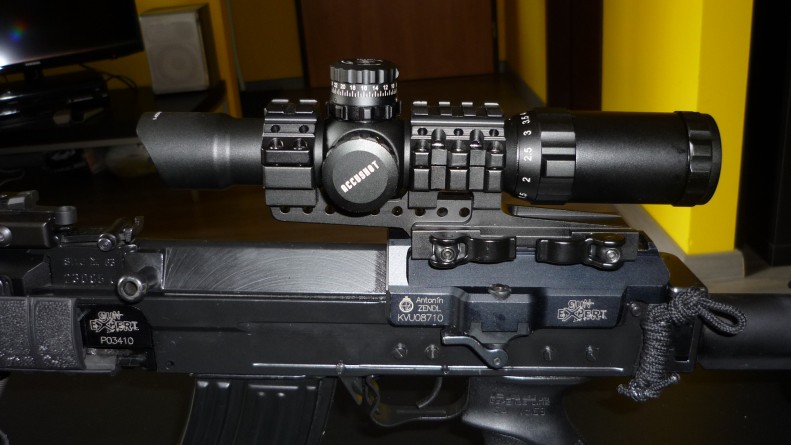

Nenapadá vás něco s proměnlivým zvětšením, co by se vešlo na kryt pružin od GE a nebyl to Elcan?
1-3/4x
1-3/4x

Třeba ACCUSHOT® 30 1-4x28 na montáži na M4, ale musíš si upravit vyhazování hilzen. Ať i nemlátí do optiky...

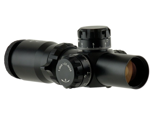

A co Pitbull od IOR Valdada. Je dost krátký.
http://www.valdada.com/scopes/tactical- ... ed-reticle
Ale cena se blíží Leupoldu Mark 4.

O 0.5" dlhsia a trosku lacnejsia alternativa.
post303772.html?hilit=vector optics#p303772

cherro píše:Třeba ACCUSHOT® 30 1-4x28 na montáži na M4, ale musíš si upravit vyhazování hilzen. Ať i nemlátí do optiky...
Poradíš jak na to ?
Pořídil jsem si zmiňované kukátko a i když ho dám dozadu co oko snese tak patrona ťukne do optiky a jednou na zásobník se stane že odražená hilzna se kousne.
díky
Alan
