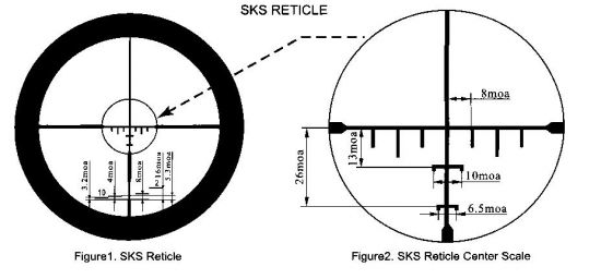

Tak jsem našel puškohled, který by možná mohl být vhodnou volbou na 858.
http://barska.com/AC10808.htm
Je to sice od číňana :-(, ale optická kvalita je slušná, mechanické provedení robustní, vypadá i kvalitně utěsněný. Rozměrově je také na 858 jako dělaný. Záměrná osnova vypadá pěkně a měla by být určená přímo pro 7.62x39. Zatím sem si nedal tu práci, abych si její rozměry přepočítal a porovnal s balistickou křivkou náboje vz. 43, ale snad to číňan aspon trochu správně navrhnul. Vertikální točítko má příjemný chod. Má i štelovatelnou paralaxu. Pokud tedy bude držet při střelbě, tak za cca 80 USD by to mohlo být vhodné řešení, tedy z těch levných. Co na to říkáte?

15.07.2007 10:49
No, číňan už se vylepšil a tohle podle jeho údajů nemá být airsoftová optika, ale optika určená na SKS. Udělaná je pěkně, měl jsem už v ruce pár levných optik a tohle je oproti tomu velice robustní (až jsem byl překvapenej, jak je těžká). Od pohledu to je všechno OK, ale nevím, jak na tom bude při střelbě. Bohužel zatím na CZ858 nemám montáž, takže to nemám na čem vyzkoušet. Vzhledem k tomu, že jsem se nedávno setkal s vyloženě šmejdovou optikou, která se prodává za 50 000kč, tak už jsem v hodnocení podle ceny opatrnější. Optiku POSP jsem už měl taky, byla pěkná, ale na vz. 58 mi nějak neseděla, tak jsem ji prodal (a ted slouží na airsoftovce :-)

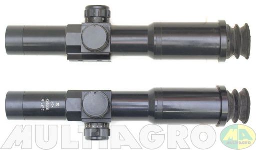

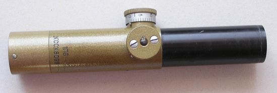

Příspěvky: 2009
16.07.2007 10:34
Také se připojím s dotazem. Máte někdo povědomost, jaké parametry má tohle rusko? Rozměry to odpovídá PUčku, pokovená optika = poválečná produkce. Mám to na SVT 40 a zatím se zdá, že to snese. Nevím na co to rus používal, ani jaké to má zvětšení. Porovnával jsem to s puškohledem 4x a je to dost podobné.

16.07.2007 15:02
Osobne bych to videl nejak takto, asi to bude nejaka nova produkce. Neni tam vyznaceny nekde vyrobce?
Příspěvky: 2009
16.07.2007 15:39
Je to hodně podobné. Na tom mém není uvedeno nic jiného, než je vidět na fotce. Zdá se mi divné, že by to vyráběli jako repliku. Spíš mám dojem, jestli to dodnes nepoužívají jako zaměřovač k něčemu jinému, kde to musí snést dost velký ráz a pak to na vedlejšák neprodává nějaký obchodník, jako repliku PUčka.
Díky za info.
cerberus
Příspěvky: 346
Registrován: 20.11.2006 18:14
Bydliště: H.K.
16.07.2007 19:26
Toto je optika 4*8 cca 93.rok na kulomet.Obrázek
