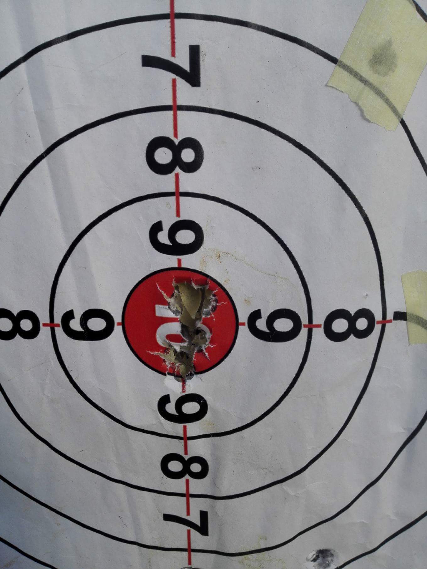

- chuckmTARA
- Příspěvky: 12
- Registrován: 06.03.2018 12:37
Re: Karabina/samopal Grand Power - STRIBOG S9
Dekuji za kladne recenze... tady je terc pred reklamaci, na 100 m ..ten mezinarodni sem nenasel. Tak co hnidopichove jeste nejake blbe pindy?
- Příspěvky: 2454
Než uvidím naživo frajera opakovaně střílet na 100m 1 MOA pistolovou karabinou s mechanikama, tak si vyhrazuju právo na určitou míru skepse. Vzdálenost se z terče odečítá obecně docela blbě.
