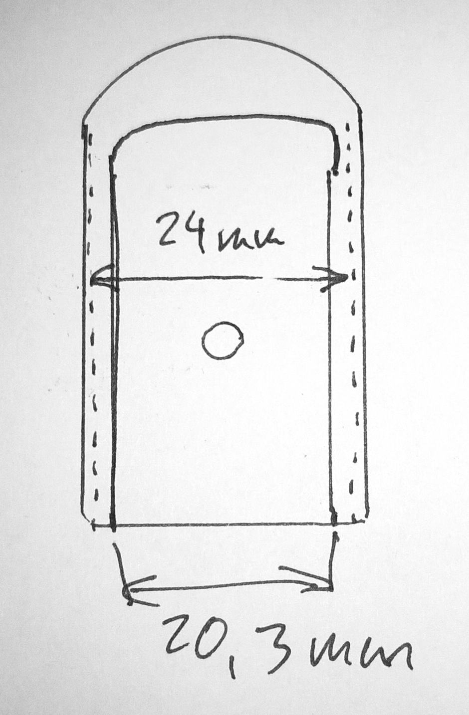

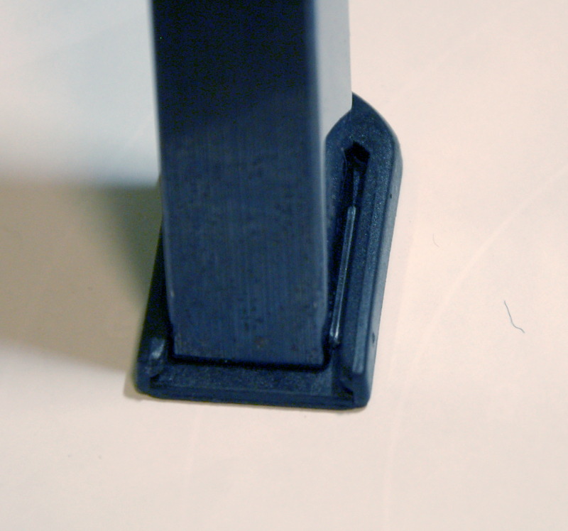

Harmitsch
Příspěvky: 165
Registrován: 23.08.2010 16:02
Bydliště: Podhůří Šumavy
02.03.2016 9:37
Re: JERICHO-zkušenosti.
RoXoR píše:botky z ALFA IRON COMBAT/DEFENDER tam pasujou přesně stejně jako zásobníky....
tak bohužel, botka z Alfy nepasuje. Je širší o cca 2 mm, takže když botku nasunu a zapáčím ze strany, tak jde celkem lehce sundat. Zkusím do drážek té botky nacpat 1mm drát, aby byl zásobník přesně uprostřed, ale to je podle mě jen dočasné řešení.
(má-li někdo měl zájem o tyhle 3 botky, stačí napsat). Na začátku jsem to neřekl (moje chyba), mám semicomp - zás. na 16 nábojů.
Kdyby někdo měl doma zbytečné dno zásobníku (viz. přiloha), tak bychom se určitě domluvili...
RoXoR
Příspěvky: 204
Registrován: 26.02.2010 15:06
Bydliště: ŠAKALOV
02.03.2016 11:32
A máš dlouhý nebo krátký JERICHO?
Teď sem měl obě botky v ruce a sou jak vejce vejci, tak nevím. Já mám ale JERICHO 941FB celokov.
pasuje tam 100% zásobník z IRON DEFENDERA a asi i zrůznejch tanfoglií. Všechny CZ jsou delší a trčí, nicméně fungují
Harmitsch
Příspěvky: 165
02.03.2016 16:43
ocel Baby Desert Eagle (nově vyráběné Jericho 941 z decockerem na závěru)
Semicompact - tzn. krátká hlaveň a zásobník na 16 nábojů.
Fotka sice není makro, ale je vidět, že je botka větší. Snad tam pomůže narvat na každou stranu něco. Doma udělám fotky rozbité botky a z Alfy...

johnnyjak
Příspěvky: 652
Registrován: 30.08.2008 22:56
Bydliště: Třebíč
03.03.2016 20:35
Schválně jsem oměřil botku z K100 a rozměry odpovídají nákresu. Šířka těla zásobníku, ze kterého jsem ji sundal, je 20,4mm a šířka výstupků pak 23,5mm +-desetina.
PS: Výhledově se chystám objednávat prodloužené botky pro vyšší kapacitu, takže tyhle standardní rád věnuju :wink: .
