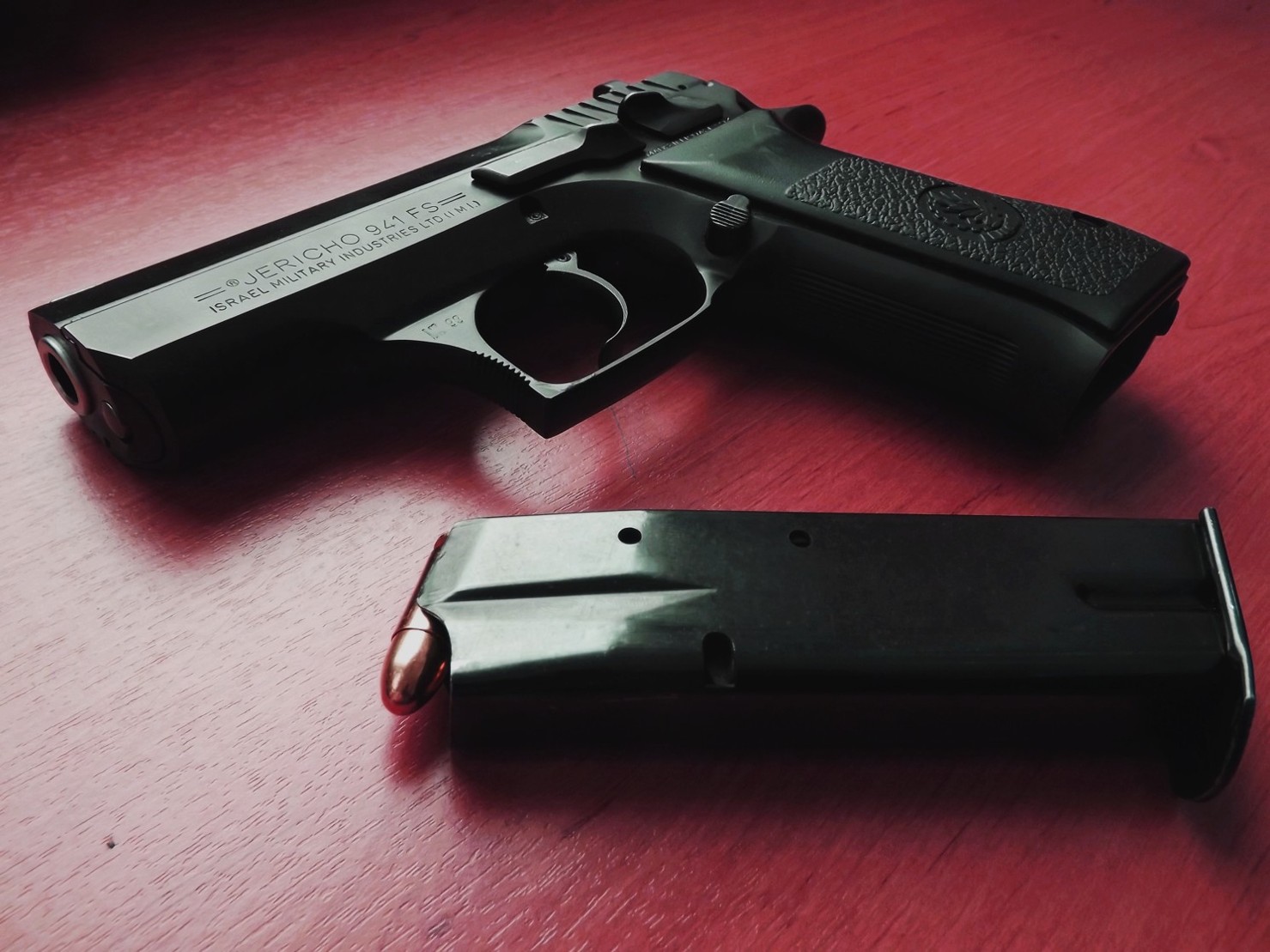

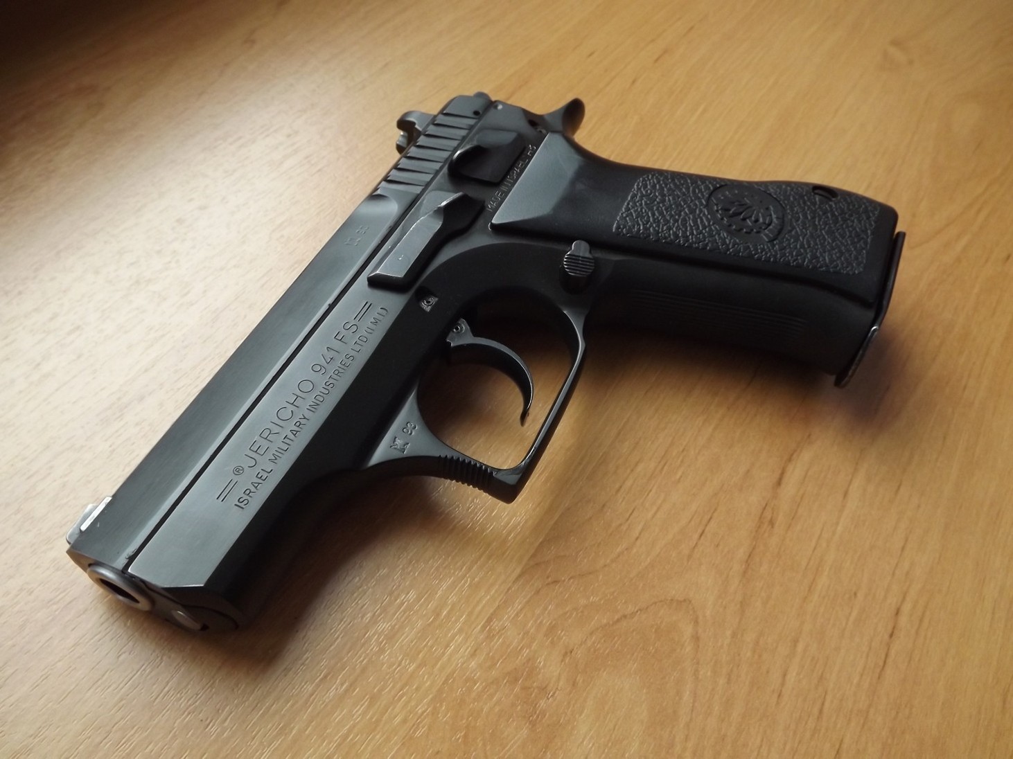

Jinak abych se taky pochlubil :-)

slabyt> pekny kousek. Bud opravena povrchovka, nebo hodne malo strilene. Moje vypada o neco vic osoupane.
Vypadat muze semicomp pekne, ale delsi hlaven je holt delsi hlaven :)

Na opravenou povrchovku bych to netipoval ;-) Na hranách je vidět trochu setřené černění a má to tak svojí patinu :-) Jinak mě se z něho střílí dobře, akorát to na 25 m Nekrytě ležící figura mám docela rozházené. I když to připisuji tomu, že jsem byl zatím dvakrát na střelnici a mám se ještě hodně co učit, zatím jsem střílel jenom malorážku.

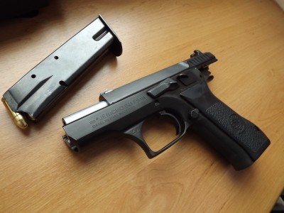

Mám drobný problém s Jerichem 941 FBL, nastříleno cca 5000. Občas zůstane závěr vzadu a pistole nepřebije. Střílí se z ní 9L Selliery, zkusil jsem i subsoniky, pár přebíjených, dělá to v zásadě s každou municí, někdy míň, někdy víc. Nemáte někdo podobnou zkušenost a jak to odstranit?

To zůstane viset závěr na záchytu, nebo se prostě jenom zasekne na cestě zpět? Měl jsem podobný problém a způsobovaly to zdeformované vývodky na zásobníku. V té době byl docela problém sehnat náhradní zásobníky tak jsem to řešil zásobníkem z čízy.

V záchytu. Stačí stisknout vypouštěč závěru, přebije a jede se dál.

Zkus jiný zásobník - nevím jak je to z origo zásobníky teď, ale zásobník z ALFA IRON DEFENDER pasuje super. Z čízy nepasuje tak dobře nicméně mi fungoval.

No mám dva originál a dělá to s oběma. Zkusím si někde půjčit od čízy.

Mno jestli to závdí s oběma tak nevim nevim. Mně se to stávalo tak, že náboj se ve vývodu podivně šprajcnul a zavadil o výstupek záchytu závěru a bylo to. Samozřejmě jsem zásobník tak ladil až jsem musel koupit nový... Mrkni ještě na podavač.

Pro Dagobert : Co jsem tak vysledoval na různejch fórech a z vlastní zkušenosti,tak Izraelci mají problém vyrobit spolehlivě fungující záchyt závěru. Buď to chytá závěr furt,takže i tehdy,kdy nemá, nebo vůbec. Což byl třeba můj případ. Nová pistole a kvůli krátkýmu výstupku naprosto nefungovala střelecká pohotovost. Prostě to nedosáhlo na podavač zásobníku. Vyřešil jsem to nákupem a montáží záchytu pro ČZ 75. Sednul,jak prdel na hrnec a fungoval naprosto splehlivě. Jen jsem musel trochu zkrátit čep,protože byl na Jericho moc dlouhej a čuměl z toho dost ven. Tož asi tak ...
Ale ještě je tu jedna možnost. Že si ten záchyt zvedáš sám,aniž by sis to uvědomoval. Nemůže to bejtprávě tím? Mě se to totiž párkrát stalo u nový SR1911. Taky jsem si myslel,že mám problém s pistolí,než jsem si uvědomil,že se mi to stává jenom při držení "obouruč". Nakonec jsem přišel na to,že to držím blbě a palcem druhý ruky si občas zvednu záchyt ...
