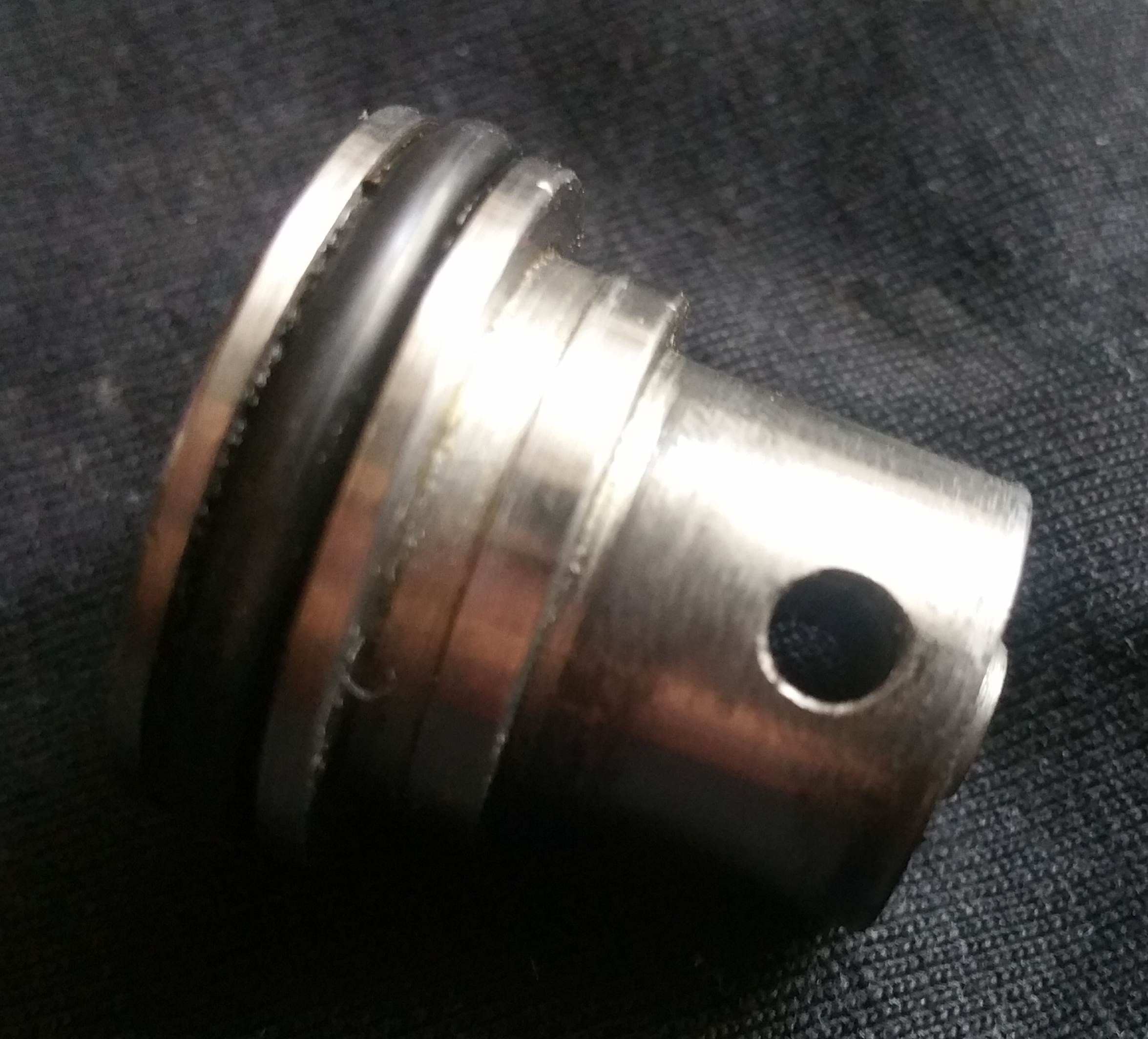

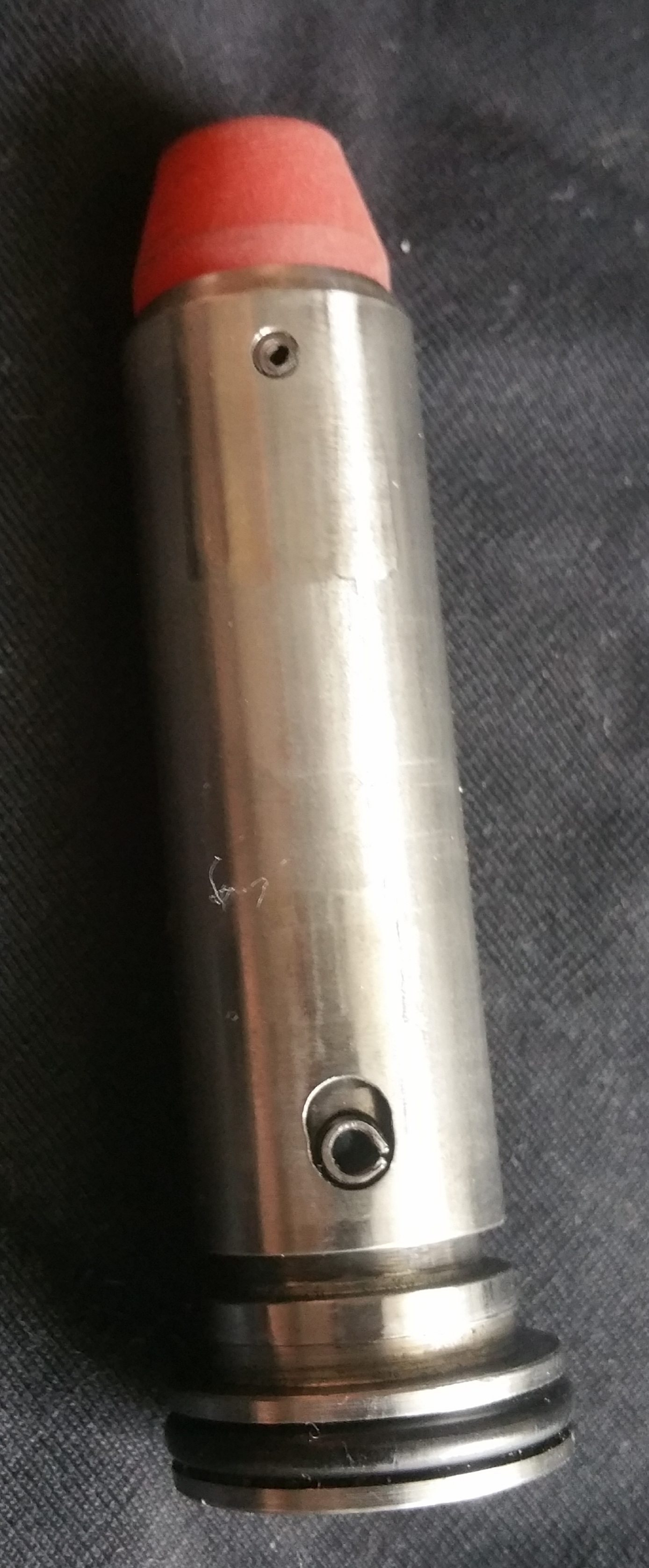

IPSC PCC
Panove, mate jiz nekdo nejaky konkretnejsi poznatek ohledne V-AR pneumatickeho tlumice?

BORN_TO_GRILL píše:Panove, mate jiz nekdo nejaky konkretnejsi poznatek ohledne V-AR pneumatickeho tlumice?
Malinko off: jaky doporucujete na PCC kolimator?
Sklo ma svy vlakno:
kolimatory-a-puskohledy-na-samonabijecky-a-brokovnice-t3505.html
Buffer - je to pocitovka. Me to celkem vyhovuje, jak se to chova.
