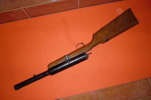

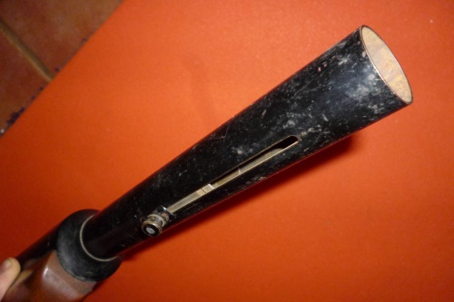

Identifikace pušky
Zdravím kolegy ve zbrani. Prosím o identifikaci, případné poznatky k tétot pušce. Vůbec nevím o co se jedná. Na boku je nějaké počítadlo, v "hlavni" je optika. Zespodu v pažbě je schránka s nápisem PATENTE a, pod tímto je číslo a vyražená německá orlice. Děkuji za jakékoli info.

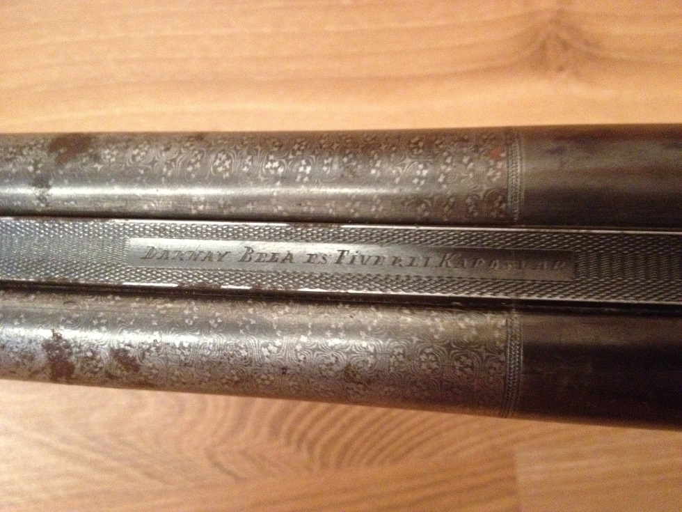

Určení zbraně
Zdravím! Prosím o info, kde se dá vypátrat něco o staré brokovnici. Zkoušel jsem hledat na Google ale bez úspěchu. Jsou nějaké stránky, kde se toto probírá? Nějaké fórum? Díky za rady.

Re: Identifikace zbrani, nozu...
Nafoť to, opiš značky třeba ti někdo poradí, ale většinou to jsou obyčejné zbraně

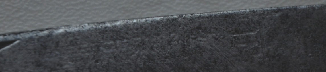

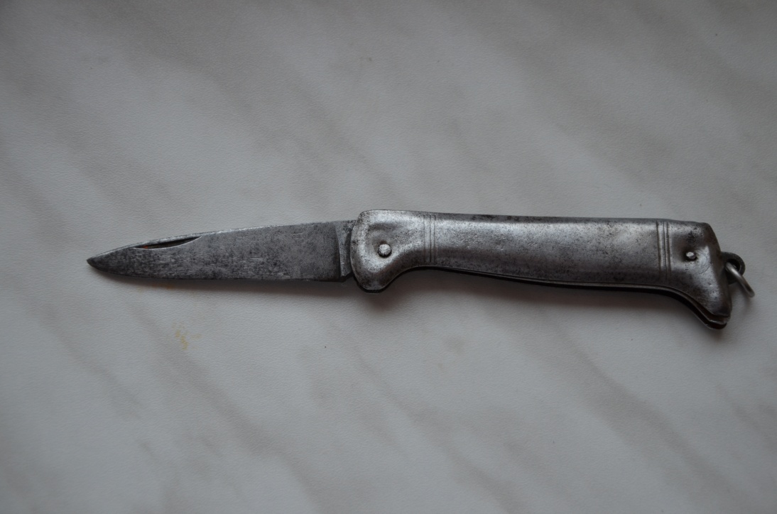

Ahojte,
nevíte prosím co to může být za zavírák? Už dva dny brouzdám po internetu a ve starých katalozích a bohužel se nemůžu chytit.
Na čepeli je velmi slabě vidět nějaký nápis co nemůžu rozluštit a datum 10.2.1934 a dále velká římská II. Na střence je pak velmi slabě vidět číslo 19.
Díky

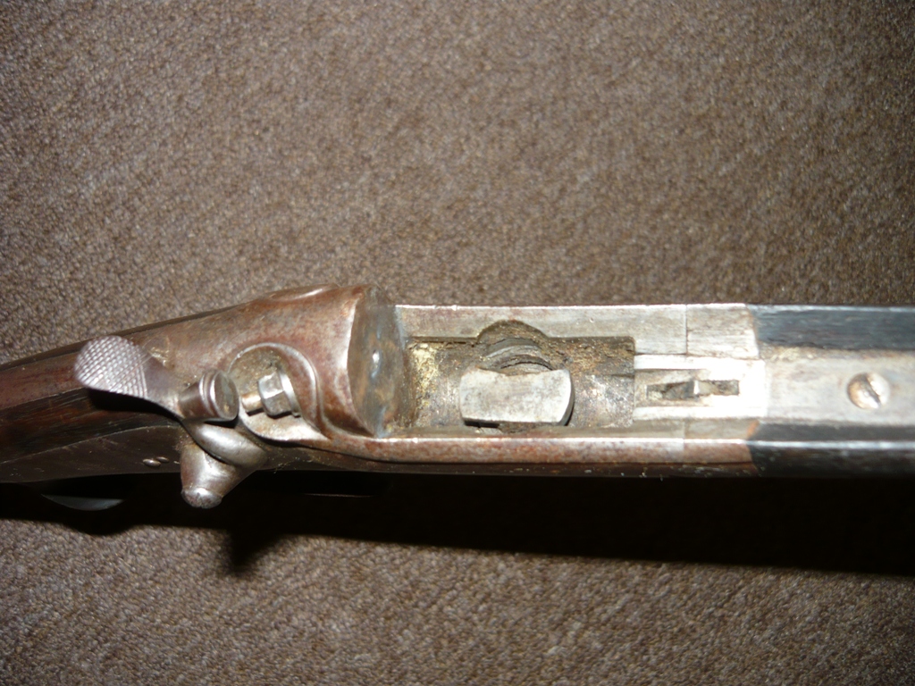

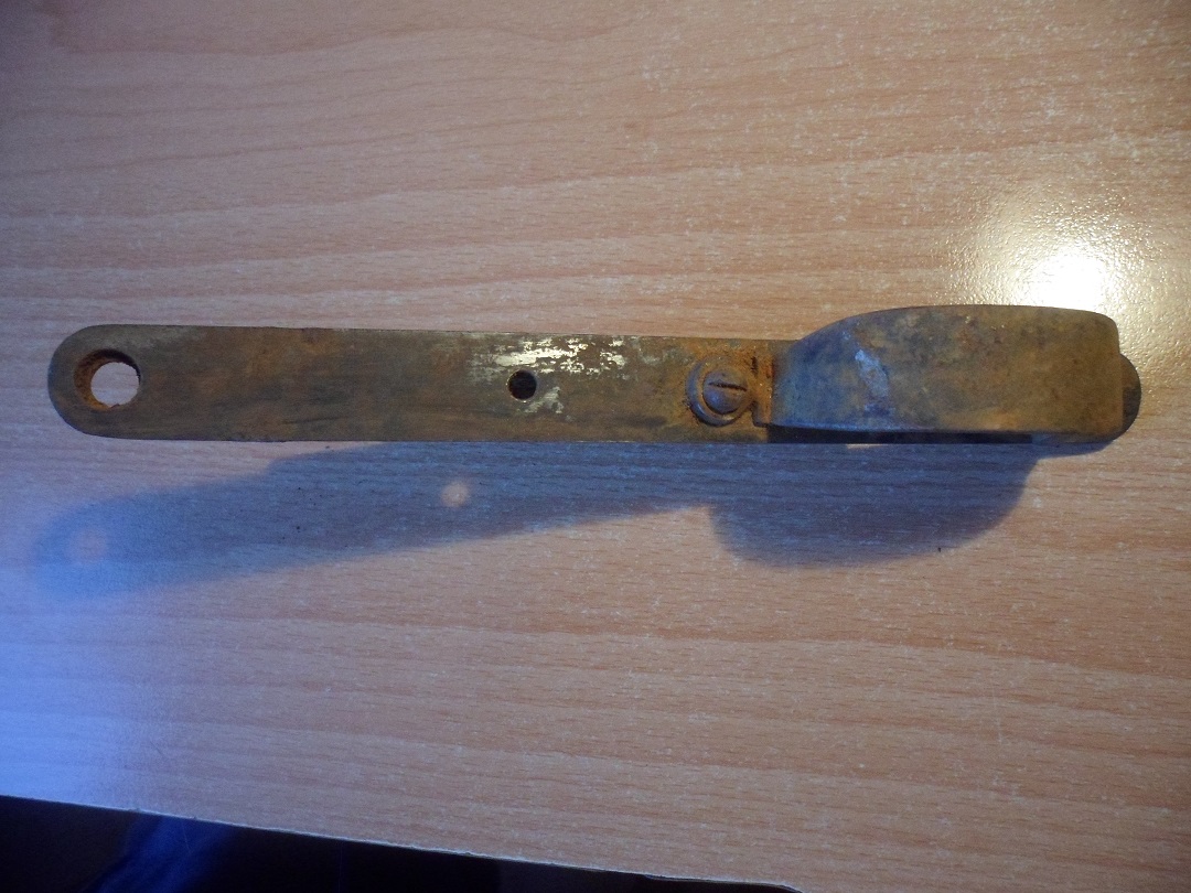

Karlos
Příspěvky: 134
Registrován: 11.10.2006 13:18
Bydliště: Jižní Čechy
28.05.2016 19:57

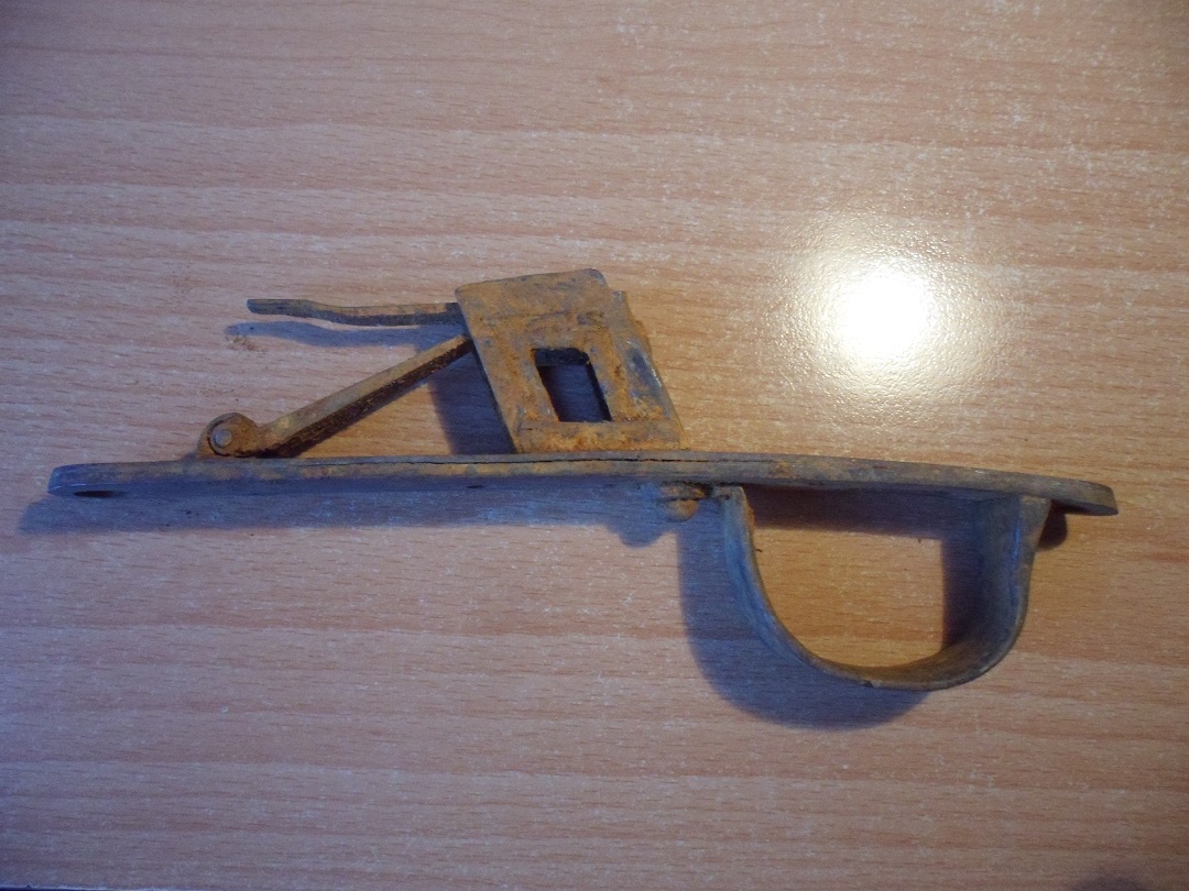

Netušíte z čeho by mohlo být toto torzo:
smates
Příspěvky: 167
Registrován: 18.03.2007 13:43
Bydliště: Ústí nad Labem
29.05.2016 8:58
Podle me brokova jednuska.

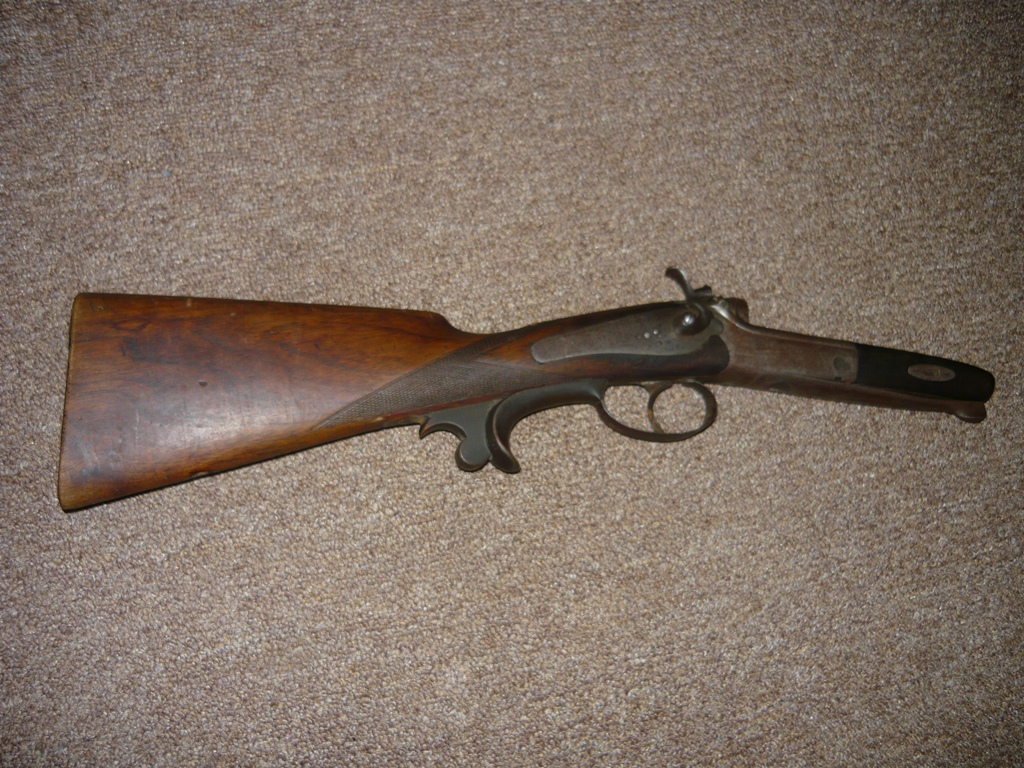

Jack99silver
Příspěvky: 1
Registrován: 30.05.2016 16:41
30.05.2016 17:14
Co to je za brokovnici_
Místní odbornící jistě poradí, má to nějakou cenu? Ráže 12 víc toho nemám. Je to po babi a něco to již pamatuje. Já se ve dvojkách nevyznám, tak se dopředu omlouvám za možná stupidní dotaz. Díky
