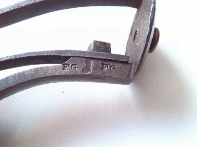

Vzhledem k jejimu predpokladanemu stari (pravdepodobne mezivalecna) si nemyslim ze by pochazela z nejake tovarny. Spis si myslim ze jde o vyrobu nejakeho puskare. Proto se taky ptam jestli to nekdo nezna. Ted ji ma majitel vedenou na PZ ke sberatelskym ucelum, prave proto ze nema tormentacni znacku. Co vim tak se z ni nikdy ani nestrilelo.
travis
Příspěvky: 882
Registrován: 27.04.2007 17:47
Bydliště: PRAHA 5
20.04.2015 17:55
Re: Identifikace zbrani, nozu...
Tormentační značku nedává výrobce. Trošku se vzpamatuj, abys věděl, ne co se ptáš.
G41M
Příspěvky: 128
Registrován: 12.02.2005 12:06
Bydliště: Schlesien
21.04.2015 13:44
To je jedno jestli je meziválečná nebo před.... Musí mít značky zkušebny. Pokud nemá a nejsou vybroušené tak to bude kus který puškář postavil a už nedal na zkušebnu. Vyhoď hlavně a podívej se zespod
píšu s founu
Luda
Příspěvky: 199
Registrován: 31.03.2013 21:17
21.04.2015 13:54
Jo vidis, to me nenapadlo to rozdelat, mel jsem ji v rukach chvilku.
Jak za nim pojedu tak na to mrknu a nafotim ty znacky.

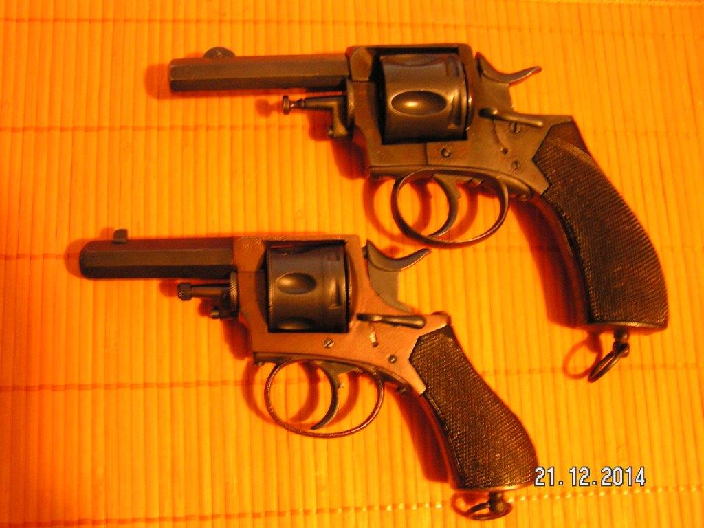

Najde se někdo kdo by mi pomohl s určením dvou revolverů, typu a zemi původu, popřípadě přibližnou cenou ?
Wdog
Příspěvky: 1054
Registrován: 25.05.2009 21:40
30.04.2015 9:09
luboš.V.
civilní revolvery stylu "constabulary", asi belgická nebo německá výroba, časově velmi zhruba přelom 19./20.stol., ale vyráběny byly delší dobu. Existovaly většinou v rážích 7mm (.320), 9mm (.380), a 12mm (.450).
Pro přesnější určení alespoň země či doby je nutné dobře nafotit detaily všech značek nacházejících se na revolverech.
Přibližná cena těžko říct, pokud jsou v dobrém stavu a vyrobeny do 1890 tak maximálně pár tisíc, záleží na zájemci, nejsou nijak vzácné.

Luda: k té brokovnici:
je nutné sundat hlavně a podívat se na značky zespodu na hlavních a na lůžku. Očekával bych tam původní dobové tormentační značky, byly povinné v C&K zemích od r. 1891, v jiných evropských zemích i dříve. Taky je možné, že tam najdeš logo či jméno výrobce hlavní a označení ráže, příp. údaj o zahrdlení. Jestli to tehdy vyrobil menší puškař, tak si koupil hlavňový svazek od nějaké velké firmy, orientované na velkovýrobu hlavní.
A když už to budeš sundávat, nezapomeň značky kvalitně nafotit a hodit sem.

Wdog píše: luboš.V.
civilní revolvery stylu "constabulary", asi belgická nebo německá výroba, ...
Ještě jsem se díval na ty fotky, nejsou moc detailní, ale ty značky na hlavni se mi zdají belgické, tedy revolvery belgické výroby. Až pro nás budeš fotit detail značek, nezapomeň vyfotit i zkušební značku zezadu válce uvnitř u ústí komor, ta je důležitá.

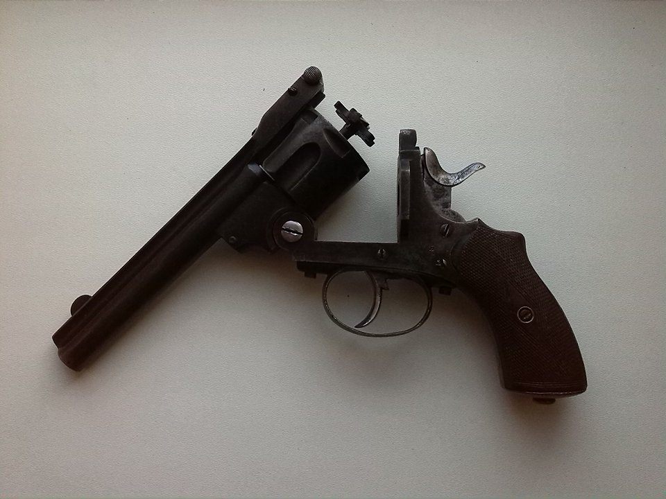

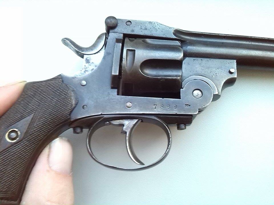

Neznamy revolver, poradte
Zdarec, kamarad vlastni revolver a nevi co je to zac a uz vubec nevi, co je to za razi. Poradte prosim. Diky
lukulus1
Příspěvky: 134
Registrován: 03.02.2011 7:09
Bydliště: Milovice, okr. Nymburk
11.07.2015 3:02
Re: Neznamy revolver, poradte
Ahoj, viděl bych to podle značek na belgickou kopii revolveru schoefield ráže 44 russian, schoefield nebo WCF. Rok 1924 a jestli to písmeno nad nímž je hvězdička je E tak kontrolu prováděl Jamart Auguste :D

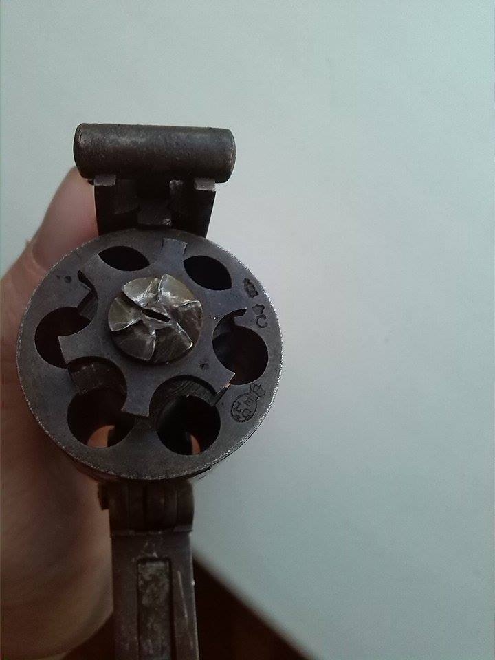

naboje
Příspěvky: 214
Registrován: 27.09.2010 19:08
Bydliště: Chrudim
28.07.2015 12:36
Raze .44 SWR to urcite nebude, do valce by se nevesly. Tady je jeste par fotek bez strenek.

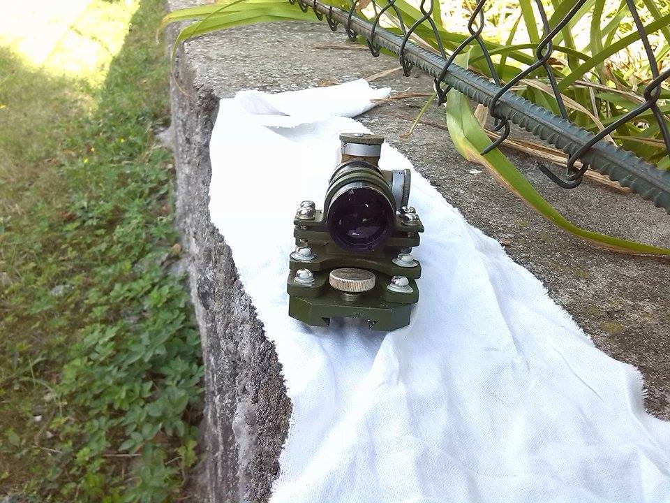

25.08.2015 21:51

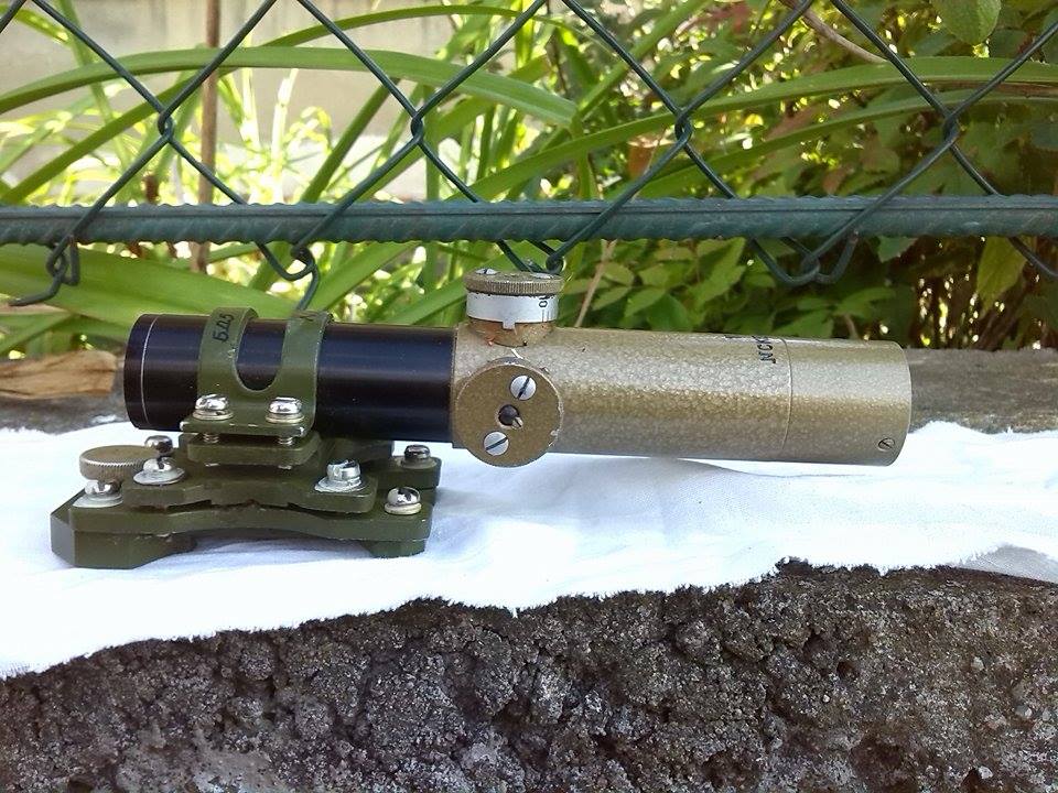

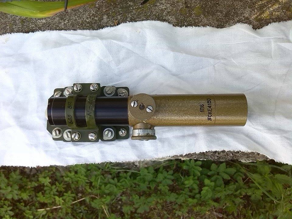

Co je to za optiku a na jakou zbran? Diky
Příspěvky: 2061
26.08.2015 8:08
Novovýroba optiky používané na Mosina.
PeSi
Příspěvky: 227
Registrován: 21.07.2009 17:36
26.08.2015 8:55
Ta montáž ale asi není pušková. Nebo ano?
Peggy
Příspěvky: 899
Registrován: 12.12.2006 12:22
Bydliště: Pardubice
26.08.2015 9:07
Mohlo by to podle kódu být toto:
Sovětský PU "Sniper Scope" varianta 1P6 pro protiletecký 23 mm dvojkanon ZSU-23-2 pro pozorování a zaměřování pozemních cílů až do 2500 metrů. Různé varianty se používaly pro kulomety i kanony, základní verze PU byla pěchotní pro montáž na Mosin.
