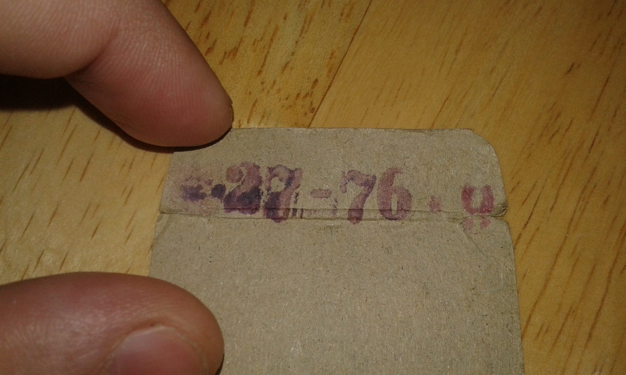

Vážení, nebude to tak zajímavé, jako ostatní kusy, ale prosím poraďte.
Dostal jsem se k nekompletním třem krabičkám tohoto:
Působí na mne staře a nebezpečně. Mohu je v klidu vystřílet, nebo je radši mám předat nějakému sběrateli?
Děkuji
Naposledy upravil Lachy dne 05.03.2018 9:23, celkově upraveno 1

Pouze za mě ---- Pokud nevím kde to bylo a jak to bylo skladovaný NESTŘÍLEL bych z toho.
Vypadají sice dobře ale se svou zbraní bych neriskoval , možná půjdou možná bude nějaký selhač nebo ..........b-u-m .............. a už sem viděl kdy u staršího střeliva z půdy po výstřelu zůstala střela v hlavni. Já bych to nezkoušel.
Je to jako když lidi kupují to nejlevnější střelivo a divý se že jim to lítá po celým terči, raději kup normální kvalitní střelivo a je dobře pro Tebe i Tvou zbraň :-)

Zase bych to nedramatizoval. Vystřílelo se zde možná i miliony nábojů 7,62x25 s 50tých let a ty byly skladovány všelijak. Tohle má původní krabičku a náboj taky nenese známky oxidace nábojnice a střely.

Nebláznil bych z toho a v klidu střílel. Když bude slabá rána, tak se snad podívám proč. Jinak se tady dalo sehnat střelivo z války 45 ACP a jak dobře střílelo

V klidu střílej a buď rád, že jsou gratis.

JJ Klidně střílej -- neber toto jako strašáka ale jako zkušenost pár střelců, ono tisíckrát nic a pak jednou šup. On totiž střelný prach za ty roky mění své složení .......................... Pokud víš jak bylo střelivo uloženo, dá se, pokud to někde najdeš nikdy nevíš k jakým reakcím došlo. Na webu najdeš dost nehod starým střelivem, pokud si nechceš zničit zbraň použi rozum. Zrovna nedávno kolegovi zůstala střela v hlavni a při výstřelu mu to u kulovnice vyrazilo zasobníkovou šschtu, náboj 8X57 JS rok 1956 další nehoda starým nábojem z roku 1942 kde puška už byla na zrušení. Zrovna u náboje dobrého je tlak na komoru na 1cm cca 5000 Kg vem si kolik tam bude pokud ten prach začne stařím pracovat.
nebo cinkni .... 601 388 674 ..... dovíš se více. Sice tady ti poradí taky :-)
Z mé zkušenosti se starým střelivem. Předválečné střelivo ráže 32 s olověnou střelou bylo provozuschoplné bez problémů ještě v roce 1965. Z karabičky snad jedna selhala. Stejně tak i 8mm Gasser. Ale 6,35 byla hodně problematická a navíc jedna z nich mi zničila Mausera (přetržený závěr). Podle vyjádření odborníka mohlo dojít i k přeměně části prachu na nitroglycerin. (nejsem chemik a nerozumím tomu - nezabíjete mě). Všechno střelivo bylo přes válku a později ucháváno v suchu na stejném místě. Zdá se tedy, že problémy mohou být tím větší, čím je menší ráže.
Teď mě tu všichni sjedou kolik toho už vystřílely ale jak sem psal píši za sebe a pamatuj 1000 X nic a po 1001 bum

Ono na webu najdeš i dost nehod způsobených novým střelivem. A jen doufám že nejezdíš autem protože těch nehod co se stane každý den na silnicích... !!! :wink:

Ale jo máš pravdu ale psal sem za sebe a hlavně nebudu si do pušky za 250 000 Kč cpát náboje z půdy nebo za dvě kačky, jasně že každý má své a i cesta autem s nehodou je náhoda ale prostě to že něco cpu do zbraně co nevím co je prostě přes mě nejde, jinak máš andy.rybar samozřejmě pravdu, to ti neberu :-) :D
