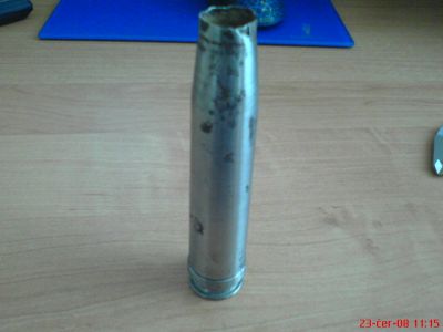

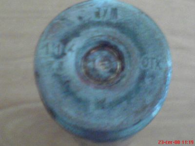

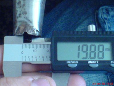

A co je ještě toto?
Měl bych tu ještě jednu věc-a to hilznu. Tuhle hilznu mi poslal známej, že ji prej před lety někde vykopal (taky na to vypadá, hloubková koroze, ohnilý konec krčku....). Prakticky nic o něm nevím, jen že je materiál ocel, nějaké rozměry budou vidět na fotkách. A teď k ražení:na 12 hodinách je aym, na 6 hodinách jsou dva zkřížené meče, na 3 hodinách je napsáno OTK a na 9 hodinách je napsáno 114+pod tím je 78. Když o něm budete cokoliv vědět, tak budu také rád....
Ahoj...
ObrázekObrázek
ObrázekObrázek
ObrázekObrázek
Obrázek[/b]
Oggy
Příspěvky: 711
Registrován: 19.02.2008 17:56
23.06.2008 23:12
http://www.jmsieber.cz/muzeum/index.php ... 97&level=2
Našel jsem fotku náboje do protiletadlového kanónu. Taky má dnové razidlo aym a OTK.
Steiner
Příspěvky: 1006
Registrován: 12.01.2007 10:45
23.06.2008 23:34
aym - Považské strojírny, národní podnik, Považská Bystrica
OTK - odbor technické kontroly
zkřížené meče - vyrobená pro ČSLA
114 - série
78 - rok výroby
Je to munice 20x138B, používala se třeba do vložných hlavní tankových kanonů T54/T55, původně je to německá munice do 2cm flaků.
