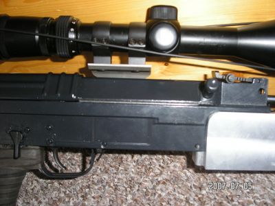

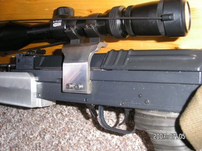

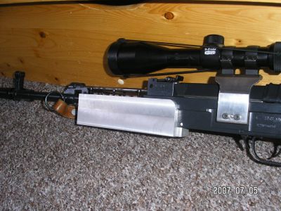

Zatím mám opracovanej kus duralu a dumám co dál

VITOR: moc pěkný, nemáš problémy při střelbě s odrazem vystřelených nábojnic ať zpět do mechanismu nebo do optiky? Hoď ještě pls. fotku z pohledu střelce ať vidíme zda-li je optika v ose :). Díky

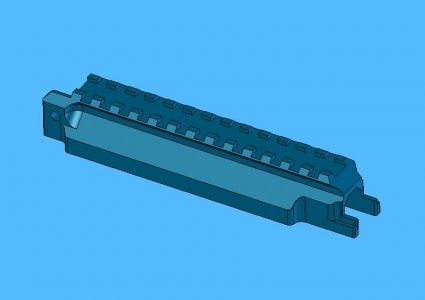

Ještě to není konečný tvar. Nadpažbí je snížené tak, že lišta nepřesahuje základnu hledí. Uchycení je předělané na jednopackové. Na oválné díry už tam moc místa nezůstalo.

Vypadá to hodně dobře. btw ještě porád zvažuješ tu pružinku, které by sloužila jako další prvek k vymezení vůlí ? Pokud tam bude jenom dobře, ale i v současné konfiguraci to bude asi držet festovně.

Pokoušel jsem se o to, ale ještě to vyřešené nemám. Pokud se mi nepovede nějak pěkně vyřešit pružinku, tak tam udělám jenom takovej čudlík s přídavkem, aby se dal snadno odpilovat na usazení bez vůle.

QNX: Pocitas i s tim prolisem vpredu na vnitrku nadpazbi? On tam totiz neni jen tak - pritlacuje pist aby nepovyskocil a nekousnul se o okraj plynovyho nastavce.

Vlada: díky za upozornění. Zrovna včera jsem si tenhle čudlík prohlížel a zkoumal k čemu tam je dobrej a dokonce jsem na to přišel. Vzhledem k tomu, že ho mám ošoupanej, tak je nepochybně v častém kontaktu s pístem. Nakreslenej ho ještě nemám, ale dodělám ho tam. Bez něj by to asi dobře nedopadlo :-) Tekže nadpažbí bude i s čudlíkem :-)
