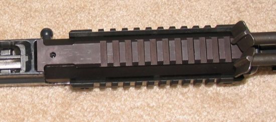

vitor píše:Zatím mám opracovanej kus duralu a dumám co dál
tady mas napad co dal
Obrázek[/url]

Jak je u toho nadpažbí řešené upínání/sundavání ? Kdo je výrobce?

Řekl bych, že je to nadpažní od slovenského Magicu, není to dural, ale plast. Bohužel z informací, který mám se už nevyrábí, chystají se dělat duralový model, ale ten je cenově někde jinde.
Upevněný je to pomocí šroubů, které drží ty dvě poloviny u sebe (mrkni na http://www.vz58.net/products.html ). ANIMAL tuším psal, že ty jeho srouby dostávají při při použitý dvojnožky
dost zabrat (viz vlákno o kose). POkud se budeš stavovat u FOXe, tak toho magica si můžes na jeho CZH prohlédnout...

to co mam na vrchnich fotkach neni plast ale aluminum (dural) vrchni cast se zamika bocni packou ktera vysune okruhni zachytku do vrchu pistni komory na zadni musce. Umoznuje to rychli rozebirani a drzi to nulu po sundani a nasazeni. Tohle sou nove prototypy ........ Na spodni fotce podivej se na ty dve zleva ......vrchni plastova spodni duralova.
