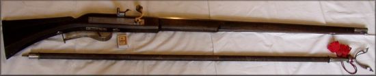

Toho Europeana si František Kadavý postavil vlastníma rukama (již nějaký ten pátek dozadu) za cca pětinové náklady

BTW, tahle mušketa, zobrazená v jednom z prvních příspěvků je moje
První, na které jsem se podílel... dělal jsem na ní asi tak čtvrtinu práce sám, pod dohledem J. Andrýska u něj v dílně. Je tam několik věcí dobově špatně (z technologických důvodů), jako např. otvor v pánvičce nebo přímé usazení zámku. Nicméně i to jsou věci které vím jak udělat.
(na zámkové desce má monogram, na fotkách je softwarově vymazaný...)
