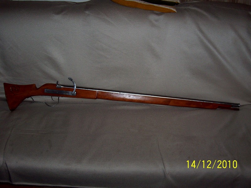

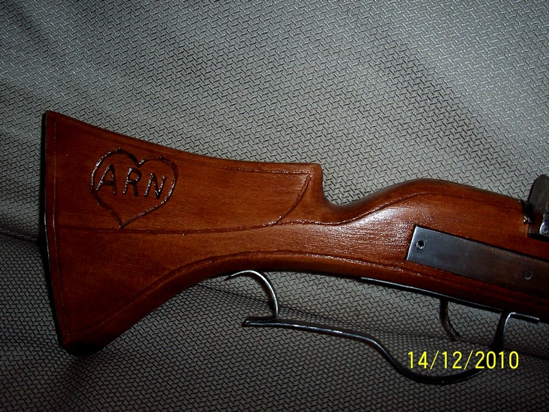

Tak je mušketa hotová, dávám sem foto. Abych předešl případným dotazům. Tak srdíčko na pažbě je symbol střelecké gardy našeho města. tato značka byla a je na historických mušketách v našem museu.
Jelikož jsem členem regimentu "Zemské hotovosti" tak mě bylo doporučeno naším velícím a odborným poradcem muzea, abych ji umístil na svoji zbraň. jedná se o dřívější počáteční písmena názvu našeho města, které znělo "ARNAU"
Dále, zcela vědomě jsem použil na povrchovou úpravu dřeva mořidlo a lak i když je to nedobové.
Co si budeme povídat, ale dnešní dodavatelé a prodejci zbraní, kteří svoje zboží prodávají zdobené, mořené a povrchově i jinak nedobově upravené, jen proto aby cenu mohli dát co nejvyšší.
takovéto zbraně byly možná zpracováním typické pro 30, ale ne masově rozšířené.
Masově rozšířená mušketa byla vyrobena tak, aby byla funkční, relativně bezpečná, ale hlavně co nejlevnější. lišila se též oblast od oblasti kde byla vyrobena co do některých konstrukčních prvků, tak i do tvaru pažeb.
Proto se vůbec netrápím s tím že mám mušketu mořenou a nalakovanou,jde o to na co má zbrań sloužit a na moji potřebu takováhle, bude naprosto vyhovující.
Kdo se účastní bitev tak ví jak někdy zbraně dostanou zabrat, jen třeba tím , když je odložíme a jdeme do boje na pobočku. kolikrát jsou pošlapány serpenty zprohýbány a pod.
Na zbrani je samozřejmě možno dále pracovat a vylepšovat ji. Pánvička je přišroubována, tudíš snímatelná, co se týká kování, tak je možné že v budoucnu budu dále zbraň ještě vylepšovat.

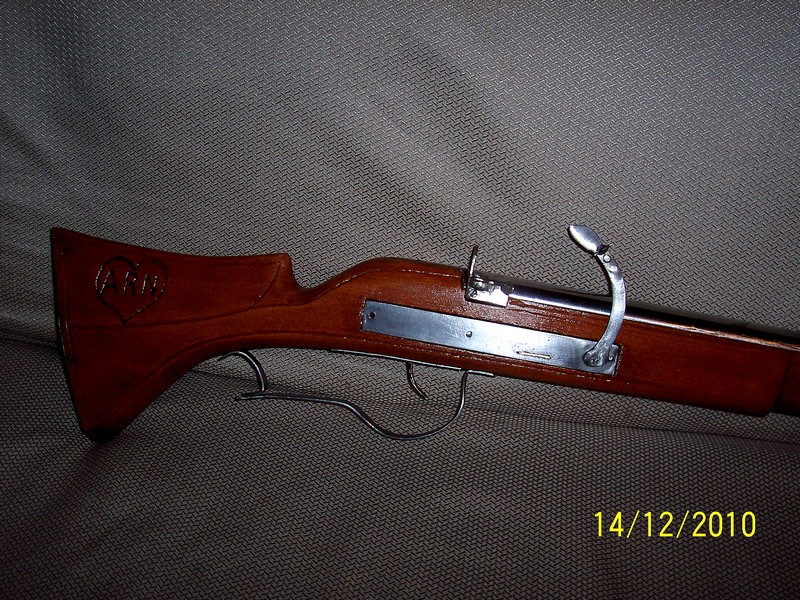

Po delší odmlce, zdravím. Přestavěl jsem jednu předovku, (křesadlovku), na doutnákovou mušketu.
Vyloženě ji nepotřebuji, ale napadlo mě to a tak jsem to zkusil. Hlaveň, (tlaková nádoba), zůstala nedotčená a tím i původní tormentace zbraně. Z původní pušky zůstala hlaveň a předpažbí. Zadní část, pažba a doutnákový zámek, je vyrobená nově. Potřeboval jsem na to bukovou fošnu v délce 55 cm, šířce 22 cm a tloušce 5 cm. Pánvička je řešena tak , že je součástí doutnákového zámku.
Váha zbraně 3.7 kg, délka 122 cm. Cena přestavby cca. 300,- Kč. práci nepočítám , odpracováno cca. 30 h.
Samozřejmě, že zde budou nějaké prvky, které neodpovídají dobovosti, období 30-tileté války, ale už to není taková hrůza, jako když někdo střílí na vystoupení křesadlovkou nebo dokonce perkusákem. Už jsem měl možnost to na vystoupeních také vidět. Není to tak častý jev, ale občas přece.
Každý nemá hned na drahou mušketu, vidím v tomto jisté řešení. Nakonec , posuďte sami, viz obrázky.
Samozřejmě, že zbraň lze během chvilky bez problému vrátit do původního , křesadlového provedení.

Parádní a nápadité, oceňuji. Člověk si až říká, že mě to taky nenapadlo, když je to tak jednoduché. Detaily, které neodpovídají asi znáš sám. Ale až budeš dělat další, myslím, že by jsi měl projít Hermanny jsou ta dva pozdní kousky jedna Itálie a jeden schutzenrohr z Neuhausenu s novou podobou pažeb, která by asi spíše seděla k zalomení háku dnového šroubu jako máš u té Ardesy. Jinak ještě jednou - nápad a provedení - paráda. Dva v jednom.
