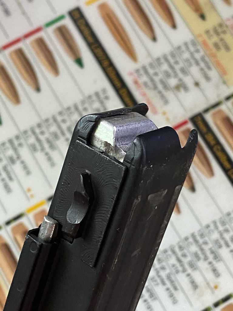

12.11.2018 20:04
Zdravím všechny,
mě nějak moc nejde ládovat zásobníky, nemáte někdo nějakou radu, popřípadě nějakou pomůcku s kterou by to šlo? Např z Glocka?? Nemám ji a pokud by jste to někdo dokázal zkusit, byl by jsem moc rád. Mám nešikovné prsty :)
Jinak moc pěknej kousek, už se těším na střelnici, akorát většinu času budu nabíjet xDDDD. .... díky za jakoukoliv radu (pistoláky mi jdou dobře, ale tady se mi to moc nedaří)

13.11.2018 10:02
Zásobníky pro vz. 61 se plní o něco hůře, než je u novějších zbraní zvykem.
Některé zásobníky na 20 nábojů nelze po jejich naplnění zasunout do zbraně se závěrem v předu (chybí zde již prostorová rezerva pro nezbytné pružení sloupce nábojů).
Problém může být i v tom, že jde o zásobník s dvouřadým vyústěním, který se plní vkládáním (vtlačováním) nábojů do vývodek shora, nikoli jako typické pistolové zásobníky s jednořadým vyústěním, kdy se náboje pod vývodky zasouvají. :-)

13.11.2018 13:51
Mě to tedy přijde naopak snadnější. Prostě to tam cpu shora, rantl náboje dávám do drážky předešlého a zatlačím náboj dolů a ony se pak srovnají dál samy.
Pravdou je to obtížnější zasouvání plného zásobníku do šachty.

13.11.2018 20:48
Málokedy plním zásobníky na celú kapacitu, ale plnenie je ozaj podstatne jednoduchšie ako u jednoradého vyústenia. Položím navrch a palcom cvak! Kto slúžil v ČSĽA alebo používa súkromne Päťdesiatosmu, vie...
Hrôzostrašné je iba vybíjanie, kde za ten okraj drží horný v drážke spodného jak židovská viera :evil:
(už som aj sypal náboje von spodkom - bolo to jednoduchšie!!!)

14.11.2018 10:02
Plnění zásobníků vz. 61 není nesnadné, ale zpravidla pro někoho, kdo má s dvouřadým vyústěním zkušenosti.
Relativně malý „polookrajový náboj“ a poměrně ostré hrany pláště zásobníku dělají těm méně zkušeným často potíže. Chce to prostě věnovat trochu času nácviku plnění, případně i vyprazdňování, a najít ten správný způsob. :-)
Rovněž ruční vyprazdňování není pro málo zkušené zrovna komfortní. Lépe je opravdu zásobník vystřílet.
Když např. před lety udělal SaB nábojnice s hodně ostrými hranami okraje, nešlo u vz. 61 prakticky vybít náboj ze zbraně, mechanismus zbraně okraj nábojnice při vyhazování náboje vždy částečně strhnul, přes originální hmatníky má sílu pro tak razantní otevření závěru ale jen málokdo. :(
Náboje pro vz. 61 by měly mít nábojnice u ústí raději více přiškrcené (rády se okrajem nábojnice zachytávají při náběhu do komory, hodně mají vliv i výrobní tolerance konkrétní zbraně....) a pozor na střelivo jiných výrobců než SaB, vz. 61 má jiné stoupání vývrtu a z mé zkušenosti s ním mnohé, byť kvalitní zahraniční produkty 7,65mm, nestřílí vůbec přesně. SaB munici pro vz. 61 před desetiletími doladil a má tedy i příslušné know-how. Nejlepší pro střelbu se mi stále jeví socialistická produkce 7,65-Pi pro ozbrojené složky… Ta ale bude u velké části sérií již mírně překračovat povolené tlaky (degradace slože), pro soukromé účely však přehlédnutelný problém….

14.11.2018 19:00
Chlapi díky moc :D
Já jsem je tam zasouval zepředu jako u jednořadého vyústění. Teď mi to jde skoro samo, stačí vědět jak... vybíjení je teda o dost obtížnější, ale vystřílení se zdá být správná cesta :D :D :D ...ještě jednou díky :mrgreen:
