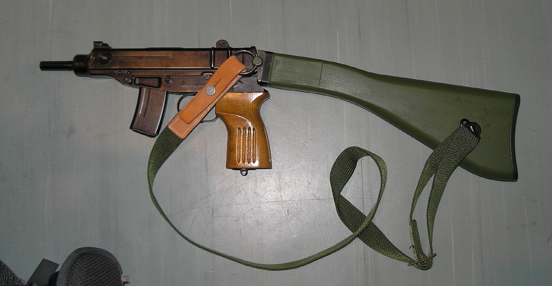

Tak přidám také svoji trošku do mlýna....
Pažba je prodloužena z pevné pažby pro Sa 58. Na zbraň je nasunuta do drážky po origo drátěné opěrce.
