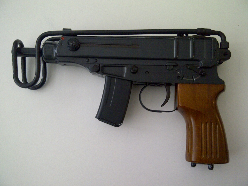

tak jsem byl dneska střílet a střílelo to pouze dávkama, prvně jsem se lekl, že jsem v trezoru šáhnul vedle a vzal sa61, ale zběžná kontrola zbraně potvrdila, že mám 61s
padal kohout, něco jako hermex efekt u 858, akorát tady to ten náboj odpálí
dvou a tříranné dávky fajn, ale ze závodů mne s tím vyženou, takže reklamace do brodu

To může také udělat snadno "nečistota" která oddálí přerušovač... :-)
Jen mě udivuje, že to spolehlivě odpaluje, protože jak ten nezachycený kohout jede zpět hned za závěrem, tak to nemá sílu a často jen naklepne následující náboj. Asi ale záleží i na typu střeliva, resp. citlivosti a tvrdosti zápalky.

Zdravim vsechny ve znameni skorpa. Jsem tu novy, skorpa mam cca od ledna, je to srdecni zalezitost vzdal jsem se kvuli skorpovi SW 357. Problemy zadne snad jen cena krmeni. Cetl jsem, ze dost resite spony v mechanice, mel jsem je taky a myslim, ze nevznikaji strelbou ale po obrobeni tela, nasel jsem je v nestrilene zbrani, protoze po uplnem rozebrani vycisteni a strileni se jiz neobjevuji. Chci se zeptat, zda je nekdo z Vas z okoli Chlumce n.Cidl, ev kam chodite strilet a jestli poradate nejake spolecne. akce

To s těma šponama je zajímavé, já už jsem ho 2x čistil a pořád tam jsou. A myslím, že už vím odkud - závěr okrajuje plech výhozního okénka, škvír pro natahovací páčky a kupodivu se chytá i o jednu prohlubeň. Asi jsou holt protlačené moc hluboko a ten plech je zároveň plastelína, takže předpokládám, že po do-opracování střelbou to přestane. Aspoň mám na revanš dobrou spoušť

Po delsi dobe jsem se hrabal v prislusenstvi, mohl by mi nekdo prosim osvetlit, jak se pouziva originalni cisteni? Hlavne ten zahnuty trn, oteviral jsem s nim flasticku s olejem a je z tak mekkeho materialu, ze se ohnul
Ta je taky zajimava, ve spuntu je nekolik der, kam pasuji ty tycky a uvnitr je houba taky pouze s otvorem na namoceni tycky.

- já s tím páčil už ledacos a v klidu. Ten "zahnutý trn" slouží jako klíč pro korekci mušky a pro zajištění čištění (viz níže).
Ta olejnička tam má otvory proto, že slouží i jako rukojeť pro pohodlnější čištění. Je ta takový ježek v kleci
Ty otvory jsou tam 3:
- do toho největšího otvoru pasuje tyčka na čištění a z boku se pak zajistí právě tímhle "L" klíčem mušky v druhém, středně velkém, otvoru.
- třetí nejmenší otvor má v sobě závit a do něj se dá přímo našroubovat ten žíněný kartáček. Slouží to pro čištění komory.
Sa58 to má úplně stejně. Až na délku tyčky a nepřítomnost chránítka ústí, je to čištění stejné.

Máš naprostou pravdu!
Díky za vysvětlení, zkoušel jsem to různě montovat, ale pořád mi z toho nelezlo nic rozumného.
