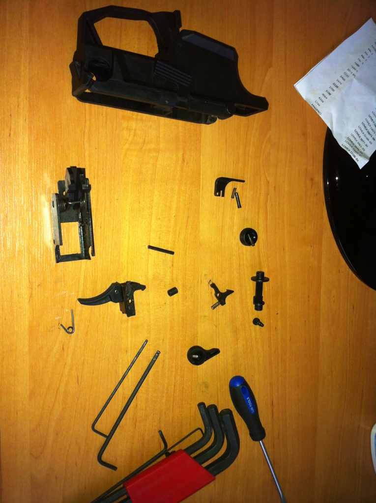

Panové za poslední týden mám 16 žádostí o měkčí pružinu spouště a návod na výměnu.Má pružina má cca 2,7 kg.3lo by i míň , ale tahle je tak akorát , aby vracela spoušť na jistotu.Nechte mě prosím s mé zbraně vystřelit aspoň 1000 ran.Nerad bych , aby někomu pružina praskla.A nerad , aby někomu s vás.Mě se to stalo , zbrklím kalením na vařiči.Ostatní pružiny již byly v normální kalírně.1000 ran dám pokud nebudu moc služebně moc pryč cca do 1 měsíce.Pak bych nechal vyrobit novou várku a dodal i návod na výměnu.Kromě té pružiny spouště na kterou je potřeba fígl to není nic pro trošku řemeslně zdatného jedince žádný problém.S nářadí jsou potřeba jen kvalitní inbus klíče a idealně i Losctite 243.

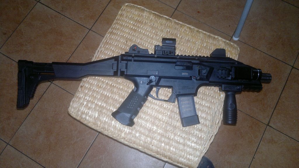

EVO mám od dubna, vystříleno cca. 3 000 ran.
Momentálně je na reklamaci, předpažbí se už kývalo tak, že to mělo rozptyl na 50m přes celý terč. Dále se vyštípl kus vytahovače, dle prodavače to vypadalo, jako by ta zbraň měla nastřílené víc jak 50 000 ran ... Asi chyba matrošu.
Jsem zvědav, jak opraví to předpažbí, doufám, že nebudou každých 3 000 ran měnit tělo.
Jinak naprostá spokojenost, splnilo to moje očekávání, na plast jsem zvyklý z airsoftek, no nečekal jsem, že mě u zbraně této cenové kategorie potkají stejné problémy s předpažbím. S pojistkou problém nemám, četl jsem, že to dost lidem vadí, že je to kope při střílení atd., ale já s ní nemám problém. Jako asi všem dělá maličko problém tvrdost spouště, ale to už asi pořeší pružina kolegy výše
Stejnak tak si EVO pochvalovalo 90% lidí, co s ním střílelo.

Ze strany na stranu, resp. se otáčelo kolem osy hlavně. A vzhledem k tomu, že je muška na tom předpažbí, tak to lítalo doleva či doprava, podle toho, jak to člověk zatlačil. Přitažení šroubů těla nepomohlo, s maticí na hlavni (díl č. 2 dle rozkresu) se nedalo vůbec hnout, navíc je to v záruce, tak jsem to dal na reklamačku.
A jak tak na ten rozkres čučím, tak buď jsem slepý anebo to je jištěné akorát tou RIS lištou?! Tedy předpažbí se nasune na hlaveň, dotlačí k tělu, kde je výstupek u RIS lišty, který zajede do drážky v RIS liště předpažbí a celé se to dotáhne přes izolační podložku (č. 5) maticí č. 2.
Ještě by teda mohlo být něco uvolněné u fixační vložky (č.9), což je asi našroubovaná komora na hlavni (?), ale hlaveň se nekývala, teda, nebylo to vidět, navíc i rozptyl, pokud člověk pamatoval na zatlačení předpažbí jedním směrem, tak byl blízký tomu původnímu, takže se spíš hýbou akorát mířidla - muška.
Ono celkově ten plast je nějaký, no, jak bych to řekl, airsoftový
Přesně, jak jsem vedl rozhovor při koupi - prodavač hodil krabici na stůl, říkám, jak airsoftka, vemu do ruky - říkám, jak airsoftka, no a prodavač, no, jo, akorát to dává větší ránu
Jak vypadá tvůj vytahovač po těch x tisících nábojů?
