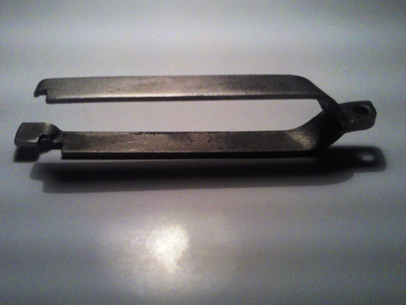

- ZdenekMikes
- Příspěvky: 36
- Registrován: 03.10.2008 21:12
- Bydliště: České Budějovice
Re: ČZ 92 + ČZ 45 + DUO
Ahoj, chtěl bych se zeptat těch, kteří měli ČZ45 rozebranou. Právě jsem si jednu koupil a zjistil jsem, že mi zásobníková pojistka nefunguje, když je zbraň "hlavou dolů". Po rozebrání jsem zjistil, že dvě poloviny táhla spouště nejsou spojené, ale na čepu u spouště se hýbe každá zvlášť. Je to normální stav, nebo mi tam chybí svár? Díky, Zdeněk.
Artifex - Častý návštěvník
- Příspěvky: 601
Táhlo spouště je jedna součástka, kromě toho, že tato má ulomenou jeden zoubek musí takto držet pohromadě. Řešil jsem to o pár stránek zpět, napiš si do jakékoli podnikovky o táhlo na CZ 45/92 a za 250kč ho máš, já to svoje prasklé mám už také vyměněné, i když toto fungovalo spolehlivě, stačí vytlouct jeden čep a neztratit pružinku.
- ZdenekMikes
- Příspěvky: 36
Díky za rychlou odpověď! To moje je v pořádku, jenom jsou jeho poloviny rozpojené. Zkusím to nechat bodnout dohromady a pokud to nevyjde, tak koupím nové. Ještě jednou díky. Jinak je to fakt krásná pistole, vážně mě chytla za srdce.
- ZdenekMikes
- Příspěvky: 36
Tak to vyšlo, už to chodí. Ještě jednou díky.

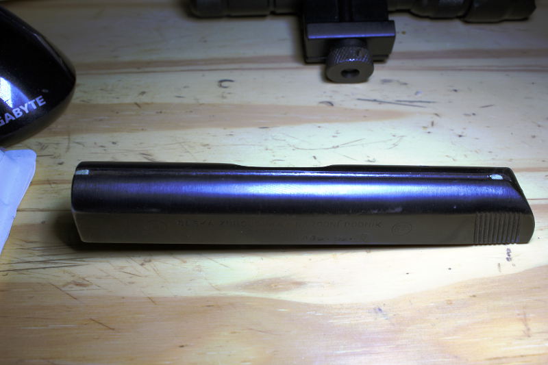

- Příspěvky: 601
Tak jsem si dnes večer řekl, že si udělám tacticool úpravu na CZ 45 a udělám svítící... mířidla.
Zdá se, že se podařilo:
