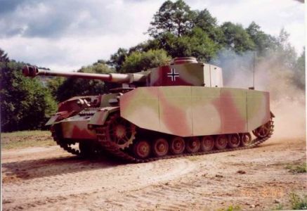

na co drahe nevyzkousene systemy, kdyz tohle stoji par supu a taky to funguje:

Ad Hetzer: To mi připomíná variaci na starý dobrý Stürzen (nebo tak nějak se to jmenovalo).

DK píše:Ad Hetzer: To mi připomíná variaci na starý dobrý Stürzen (nebo tak nějak se to jmenovalo).
Jmenovalo se to Schürzen. Původně se to na začátku WWII používalo na jako ochrana proti protitankovým puškám. Když se začaly používat kumulativní střely, zjistilo se že to funguje i proti nim. Ty plechové pláty se později nahrazovaly pletivem, který bylo lehčí a plnilo stejnou funkci. Dnes to jako ochrana už těžko může posloužit, snadno se dá překonat tandemovou hlavicí.
