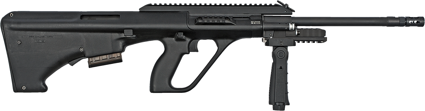

Neřešili jste už někdo náhradu původní ručky za rail? Něco, jako teď dává Steyr na A3 Z.

Originální přední sklopnou rukojeť bych z verze A1 neodstraňoval, je povedená, dává zbrani ten pravý AUG vzhled, u verze 5,56x45 se dá sklopit dopředu, ale pak pozor při držení zbraně podhmatem, ať se prsty podpůrné ruky nedostanou do dráhy výtoku plynů z regulátoru, pálí to…
Na zbraň lze nasadit raily pro ukotvení příslušenství (taktické světlo, laser, kombinace... ) dodatečně, a to bez potřeby jejích úprav, nebo zásahu do ní, např. přímo na hlaveň, kde u dlouhé verze „508“ je pro to i celkem dost místa.
Bude to navíc vypadat jako některý z upgrade provedených přímo ozbrojenými složkami.
