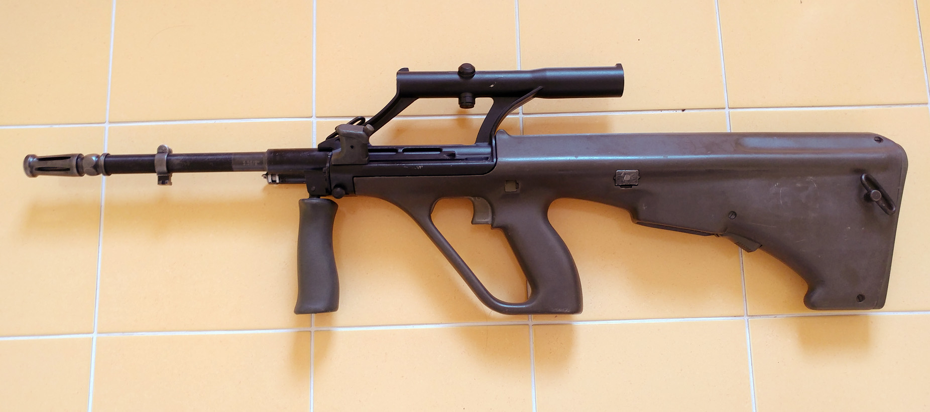

Nedalo mi to a dal sem si k sobe AUGa s nejmensim AKackem at krasne vynikne puvab bullpupu, qvery skoro stejne kompaktni, ale AUG 20” lauf
No a kdyz uz sem fotil, tak jedna naladovka dvou rannych rakouskych plastaku.
