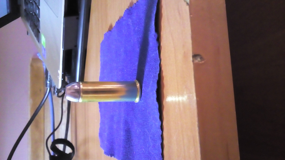

Všechny náboje kontroluju zda se vejdou do komory, když se jim nechce, přežehlím zlehka cca. 1mm ve vypichovací matrici bez trnu, ale to je vyjímečně. Příčinou je moc prachu, moc mazání, nezkalibrovaná střela a různé kombinace toho.

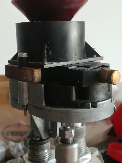

Autodisk jsem vypodložil hranolky ze dřeva, spodní kotouček na největší díru, vrchním šoupětem doladím navážku

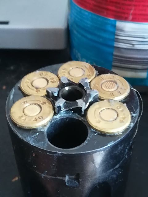

Dávám přibližně 33gr až 35gr. vesuvitu A1, Nábojnice starline peru na mokro
