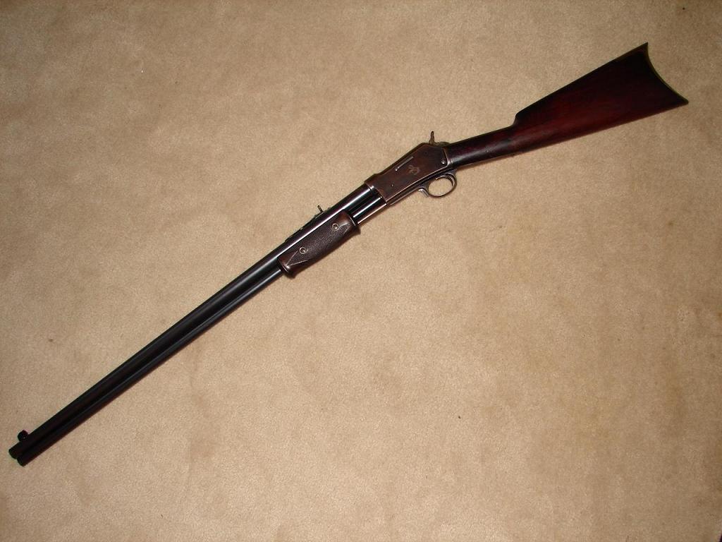

44-40 prebijam s BP uz asi 3 sezony do opakovacky Colt Lightning model 1884, rv.:1886, pouzivam kokilu od Lyman 427/200, odlievam si sam, olovo tvrde, teda take, ze donho nespravim nechtom vryp, hilzne Starline. Tieto su inak dost citlive na prebijanie, maju tenku stenu, treba citlivo skusat a nastavit si matrice, ale ked sa to vychyta, uz nemi problem v nicom, su velmi elasticke a prisposobia sa aj znicenej komore.
Najvacsi problem co som riesil dlhsiu dobu bolo zasekavanie sa nabojov pri obtahovani, pokazde sa zapichol do hornej hrany komory a zaskocil az po druhom obtiahnuti. Toto sposobovala dlzka naboja, teda zalisovanie strely. Vykresove rozmery su 39,88-40,44mm, daval som 40,20mm. Skusani som sa dopracoval k dlzke rovnych 40mm /-0,1mm.
Toto si treba vyskusat na kazdej zbrani zvlast, mechanika pracuje u kazdej inak.
Okrem uz spomenutych hilzni pouzivam cokolvek kto co pouzite predava a neprebija.
Funguju mi vsetky nabojnice, teda aj od nitro, ktore maju ohodne hrubsiu stenu hilzne a su aj tvrdsie, neziham ich, rozdiel je len pri tazsom kalibrovani krcka. Tieto potom treba uz ako uplne hotove este prekalibrovat v hornej casti krcka asi 6mm, nabehovu cas, lebo ta sa zalisovanim strely a zakrimplovanim vyduje. Na toto som si vyrobil vlasny nadstavec do lisu, a takto kalibrujem doradu vsetky hotove naboje, aj Starline. Do pusky uz potom vobec netriedim, ake typy nabijam, beriem to do radu, ci su hrube nitro, alebo Starline.
Inak co sa tyka mechanickych casti naboja nie je pri prebijani a pouzivani ziaden problem.
Navazky davam na cinkanie do poprov 1,2g. VLC co uplne postacuje, ale jasne, ze sa tam da napechovat aj navazka 2,5g, ale na 50m presnej strelby mam vyskusane 1,9g.CH2, alebo 2,3g.VLC.
Mazanie pouzivam klasicke domace, co mam namiesane aj na predovky, nerobim specialnu verziu pre naboje, mazem len do drazok namacanim a potom to prezeniem cez kalibrator ktory je v sade od LEE.
Mazanie je dostacujuce, vydrzim strielat cely den na sutazi bez cistenia co je cca aj 60-100ran, na konci laufu je vzdy pekny kruzok mastneho.
Lahsie prebijanie som si ani nepredstavoval, aj ked to vsetko robim po kuse na jednooperacnom lise.
