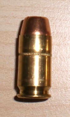

Opakujete stale dokola to same, co je jiz davno vyreseno...nekteri vyrobci strelivo radluji (viz valecne 45 ACP), jini zase profilove crimpuji (viz svycarske vojenske 9L). V obou pripadech zamezuji zasouvani strely do nabojnice, ke kteremu dochazi hlavne u full auto zbrani.
Maly priklad radlovani:
Case cannelure.JPG (63.61 KiB) Zobrazeno 14175 krát
