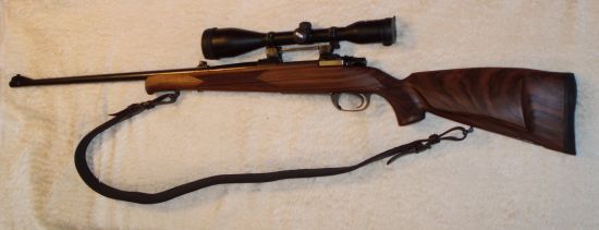

Ahojte, celkem náhodně jsem se stal majitelem "galašky" v 7x64. Vzhledem k tomu, že byla v solidním stavu a že jsem na ni od lidí znalejších slyšel jen chválu, nechám si ji.
Chtěl bych se zeptat, jestli, náhodou, nemáte někdo Střelecký magazíny z roku 2001, č. 10-12. Mělo tam být pojednání na pokračování o ZG 47. Rád bych se oté flintě něco víc dozvěděl. Šlo by to kdyžtak naskenovat?

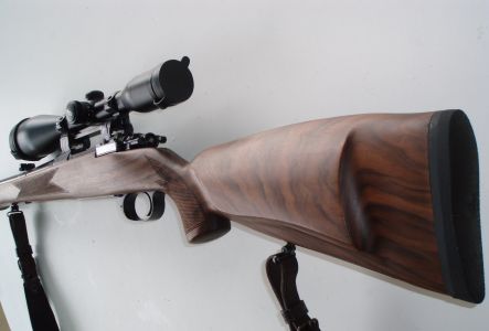

Mám tu samou zbraň a původně jsem chtěl koupit novou, protože jsem měl již opravovanou pažbu a nevýkonnou optiku. Ale jelikož jsem byl spokojen s výsledky, rozhodl jsem se i po poradách s přáteli na opravu.
Nyní mi dělají novou pažbu se schránkou v pažbě na 3 náboje a černí železo. Dal jsem na to optiku 7x50 RD a doufám, že to bude krásná a stále dobrá zbraň. Jen mám trochu problém s povrchovou úpravou pažby - zadal jsem olej a nevím zda jsem zvolil dobře. Nemám s tím zkušenost. Pokud můžete sdělit svoje názory zda olej či šelaková politura, ozvěte se. Dík
