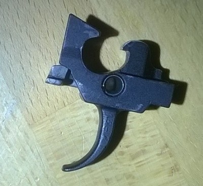

Mě tohle dělá paradoxně AR
Ale taky nevím konkrétně čím to. Venku tomu říkají trigger slap ale zatím jsem neměl čas vykoumat jak na to, je tam ale o tom dosti témat.

nejspíš jde spoušť stisknout dál, než by měla s ohledem na chod přerušovače
nebo má přerušovač jen moc tvrdou pružinku

Aha.Dnes jsem sundal ten tlumič plamene.
Pochopil jsem , že má funkci zesilovače zpětného rázu.
Bez něho je projev zpětného rázu pomalejší to je jasně cítit.No a bez toho tlumiče plamene to do spouště nekope.Nechám udělat krytku toho závitu a tlumič plamene používat nebudu.

...tak to si rovno nech udělat úsťovou brzdu, vyřešíš zpětný ráz i mohutný zášleh současně

To snížení zpětného rázu by mohlo souviset se zpomalením pístu, na který po výstřelu bez tlumiče plamene působí méně plynů. Kopanec dozadu pak není tak silný (viz. popsané úpravy pístů a gastube ve vlákně o kulovnicích saiga na akční střelbu).
Trigger slap mi dělal AKM i AKSU obojí ze ZS, obojí vyřešila až výměna spouštáku (jiné pružinky a úprava přerušovače popsané na US fórech nepomáhaly). Obyč spoušť ze Saigy to na obou puškách vyřešila.

Tento problém se objeví zpravidla po vyjmutí závěrné páky(díl č.45) při úpravě původní samočinné pušky na samonabíjecí funkci, jeho navrácení zpět Vám ze zbraně samočinnou neučiní.

Spoušť plus přerušovač. Na saize to je v jednom bloku na duté ose (ta je na koncích roznýtovaná, neinvazivně nerozebíratelné).

Jak píše pan Rudolf výše, dělá to vykostění spoušťáku o zpomalovač. Měla by pomoct verze s čepy v trubičkách (74 a novější, Tapco G2 apod.). Dělá mi to na AKM, chystám se tam dát Tapco, tak uvidím.
