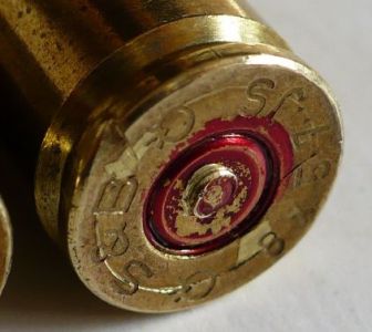

Čím to je je docela jasné. SelBel prostě sere na nějakou českou produkci a co se jim nepovede hrne na český trh. Přesně podobý výsledek mi udělaly 7,62x54R které místo jejich udávaných cca 795m/s lítaly dobrých 850m/s a to se mi opravdu vůbec nelíbilo. Tím jsem se SelBelem zkončil a jsem ochoten od nich zkusit už jen terčové střelivo. U starých nábojů to může být ještě špatným skladováním, třeba když náboje přejdou mrazem. Změní to charakteristiku hoření prachu.

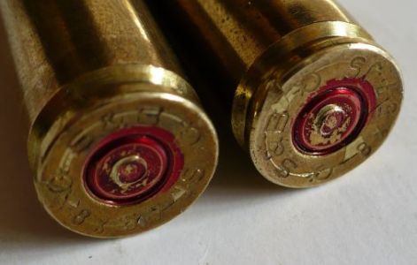

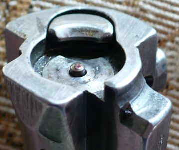

Mě se na tom zápalníku nelíbí, že vypadá jako by měl jen čočkovitý vrchlík přecházející do válcovitého dříku dost ostře definovanou hranou. Při dostatečně hlubokém nápichu to pořád může fungovat jako průbojník. Zcela kulovitý tvar s hladkým přechodem by byl určitě lepší (s výjimkou glocka to tak mají všechny zbraně co jsem kdy měl).
A jak píše ARES, ty náboje jsou na první pohled minimálně tormenťáky.
A BTW jseš si absolutně jist že jsou to originály? Protože na všech vidím kroužkem přeražené dnové razidlo, což ještě před pár lety bylo (a hádám že pořád ještě je) nařízeno u průmyslově přebíjených nábojů.

Zápalník:
To, že vypadá jako čočkovitý s přechodem do válce je jen optický klam fotky, v reálu tam není žádná ostrá hrana a přechod je zaoblený. V tom to bohužel nebude. Myslím si, že stejně půlkulatý tvar zápalníku není ideální.
Náboje Vlašin:
To, že je kroužkem přeseknuto dnové razidlo s nápisem Sel+bel. je způsobeno otiskem závorníku, nikoliv přebíjením. Náboje to byly naprosto nové, lovecké z krably.
Výrobce píše na nich 7,92 x 57 JS (S jako silný), tak se jako nemůžeme divit té šupce

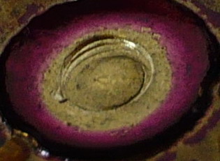

tady je detail zápalky srbské munice PPV

Co jsem měřil tak zápichy jsou stejné +- setina, délka je taky shodná. Rozdíl může být v té zápalce, viz obrázek, u berdanu se zápalník opře o kovadlinku a nepustí dál oproti boxera kde je součásti zápalky z plechu.
Nebo taky ne - to, že mají náboje PPV zápalku berdan mi tvrdil člověk z SB(na krabičce to neměli napsáno), nicméně jsem teď odvrtal zápalky a na obou nábojích jsou stejné zátravky takže zřejmě stejné boxerovy zápalky, jedno je ale jisté - na nábojích PPV je plech zápalky daleko silnější, takže i kdyby to nebyl berdan tak tohle je zřejmě důvod proč to zápalník neprorazil. I když ten ze SB tvrdil, že používají sílu plechu stejnou jako všichni, v tomto případě to zcela jistě není pravda.
