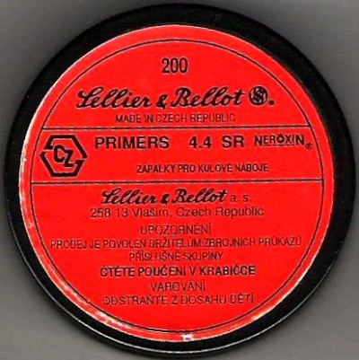

Kdysi jsem koupil malé puškové zápalky od S&B, 200 ks bylo v kulaté plastové krabičce podobné krabičce od perkusních zápalek a uvnitř byl lístek s tímto doporučením:
