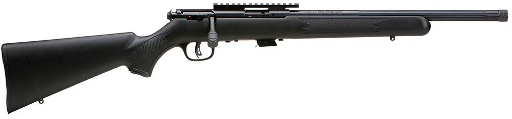

Pánové, máte někdo zkušenost se Savage Mark-II-BSEV ? Vypadá strašně, ale asi pro to mám na ní velkou chuť. Jak moc velkou chybu jejím nákupem udělám ? Prosím neptejte se na co to chci, ale řekněte mi na co s tím mohu

Já neodpovídám, ale připojím se s podobnou otázkou: má někdo zkušenost s Mark-II-FVSR ?
