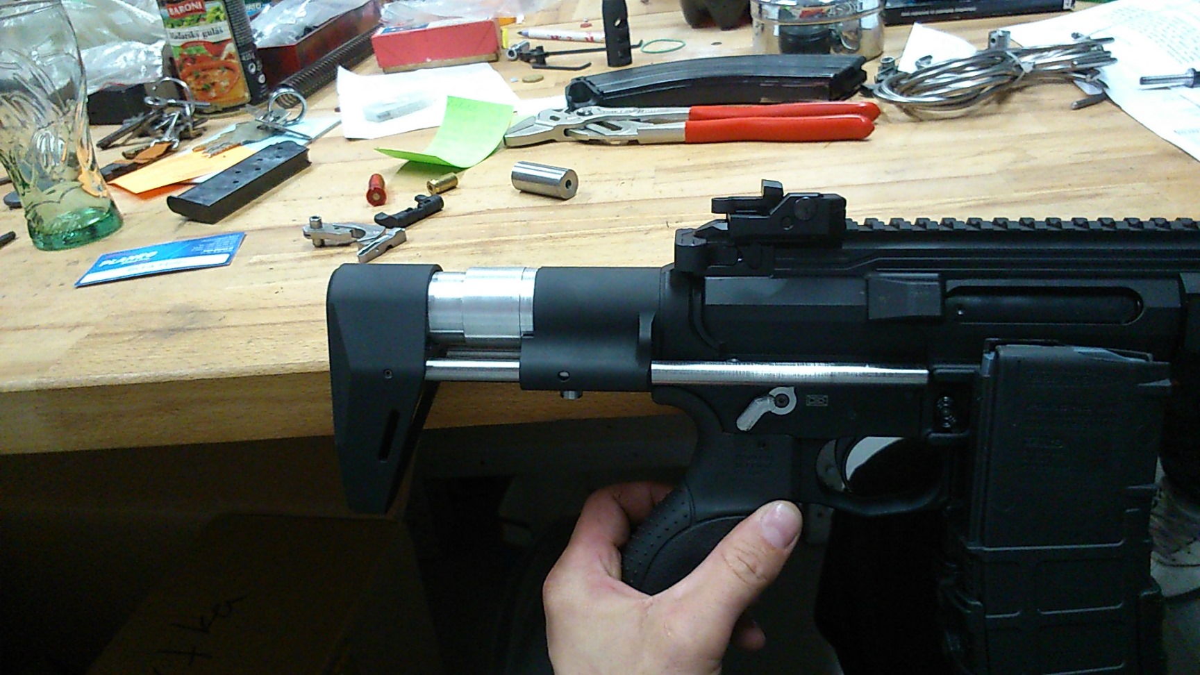

Z vosí dílny,kdyby se někomu chtělo měnit pažbu. Na fotkách ještě není lícnice, ale už to má vše hotové.

Vyzera to zaujimavo. Aky je to material? Nebola by fotka s licnicou? :)

Materiál botka a tělo dural, tyčky titan.V botce jsou pružiny pro snažší rozložení. Se 7,5´´ dlouhou hlavní je to složené kratší než MP5 :) Je tam jiný bufer. Fotku s lícnicí jsem bohužel zapoměl udělat. Kvůli lícnici to půjde asi jen na VAR.

Možná se zeptám hloupě, ale je zde šance že by toto šlo namontovat i na PARku?

Sedet to bude.

Kvůli lícnici musí být mezi natahovací pákou a buferem mezera, VAR jí tam má, u PAR nevím... Nejlépe se zeptat Vosy

Když kouknete na fotku se složenou pažbou, všimněte si malého úkosu pod natahovací pákou. PAR to nemá, myslím, že lícnice, která je z kydexu a přidělaná zeshora na botku, bude vadit.....

Je to kopie NEA pazby. Prece neni Vosa tak blbej, aby to sedelo jen na varkach. Licnice je obecne problem u VSECH arin, pokud nemaji predelane natahovani.
