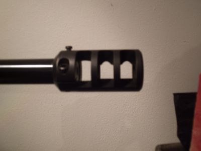

Úsťové zařízení typu BOSS
Chci se zeptat, používá někdo něco podobného co by mělo usměrněním plynů za střelou zvyšovat přesnost zbraně? Nebo takhle funguje jakákoli brzda která většinu plynů odvede někam bokem.

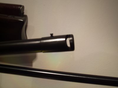

Já jsem si v počátcích puškového střílení něco podobného vyrobil a mám to na flintě doteď. Kopání to omezuje luxusně, a s tímto bazmekem je flinta o dost přesnější, než bez něj. Ale konstruoval jsem to velice naivně bez jakýchkoli propočtů a od oka, a optimální laboraci jsem hledal až s tím. Takže je možné, že teď vyhovující náboj je přesný nikoli proto, že tam ta brzda je, ale proto, že je vyladěný na kmitání hlavně s tímto přídavným závažím na konci. Efekt brzd vidím v pohodlnější střelbě, s přesností opatrně.
Pokud chceš experimentovat s přesností, pojal bych to jinak. Nejdříve bych našel nejlepší náboj (bez brzdy). Potom bych nainstaloval dodatečné závaží ve fomě prstence nebo návleku posuvného po hlavni a fixovaného červíkem. No a pak bych zkoušel a zkoušel a snažil se najít polohu závaží (může se jednat o posun v milimetrech nebo i méně), při které je rozptyl nejmenší. Ovšem aby to bylo objektivní, je potřeba minimálně mnoho desítek identických nábojů a identické podmínky střelby, včetně stejné čistoty a stejného (ne)zahřátí hlavně. Ale stejně je to IMHO jen zajímavý experiment, než něco převratně zpřesňujícího střelbu v praxi.

Akorat ten prumer pro strelu se mi zda dost malej,mel bych strach aby to neskrtalo.dela to tam asi o 0,5mm vetsi nez prumer strely.zda se mi to malo.Sice to dela jen 40mm dlouhy(HDP), jiny meli i 80mm.jinde sem zatim rozmery moc nenasel.Kall by moh napsat jaky to jeho ma vnitrni prumer a delku ty ustovky

řekl bych, že metoda výroby úsťovýho zařízení, aby zlepšovalo přesnost zbraně, metodou pokus omyl je dost zdlouhavá práce.
Moc tomu nerozumím, ale v podstatě je brzda závaží na hlavni.
Aby to fungovalo, tak to nesmí změnit kmitání hlavně.
Pokud hlaveň kmitá tak aby byl uzel na konci a nikoliv někde před ústím, tak střílí přesně.
Je taky důležitý způsob uchycení- závit nebo kleština.
