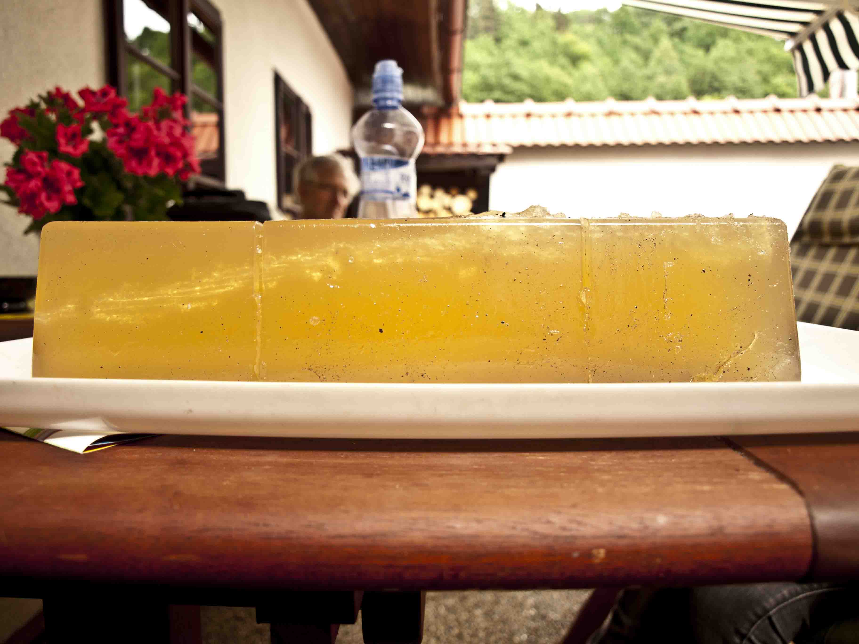

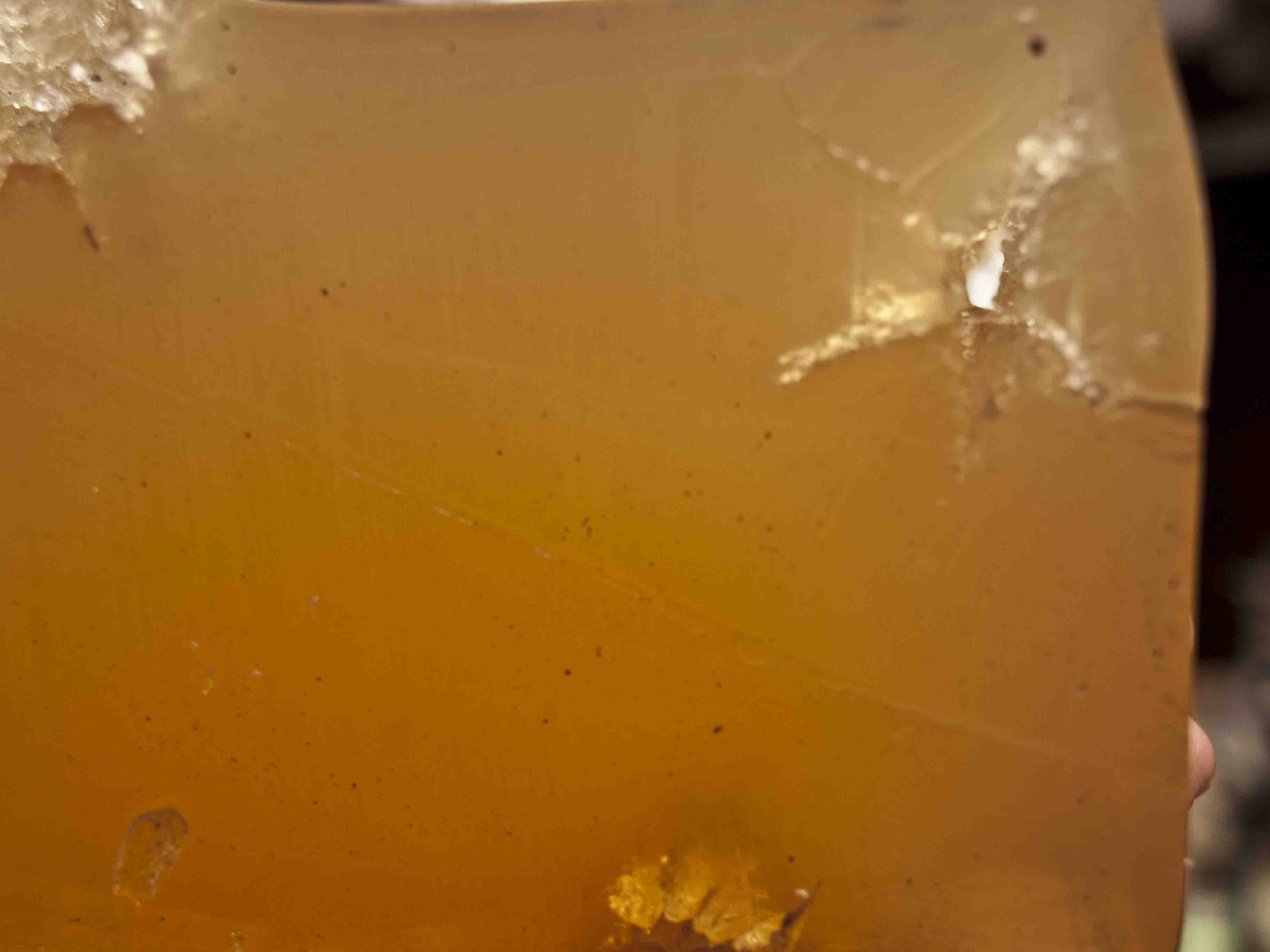

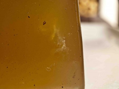

Re: Učinok strely z predovky v cieli
Zdravím!

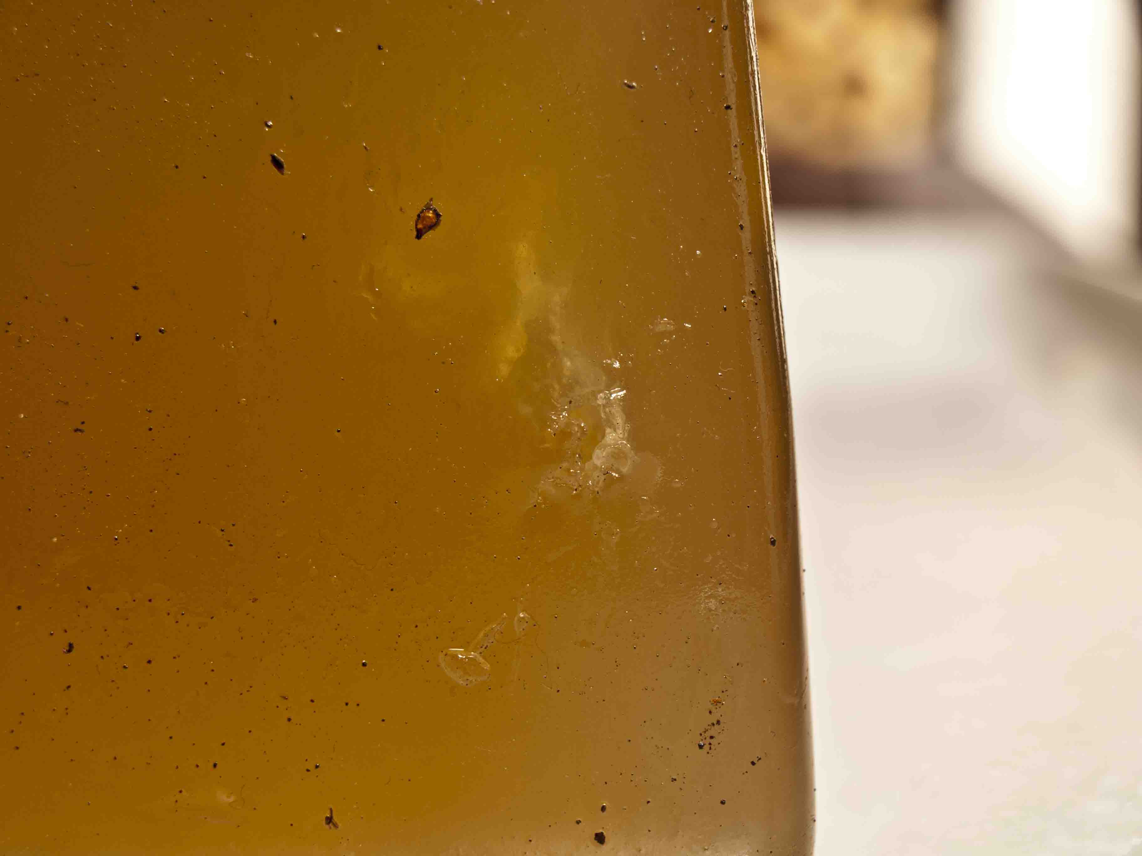

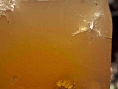

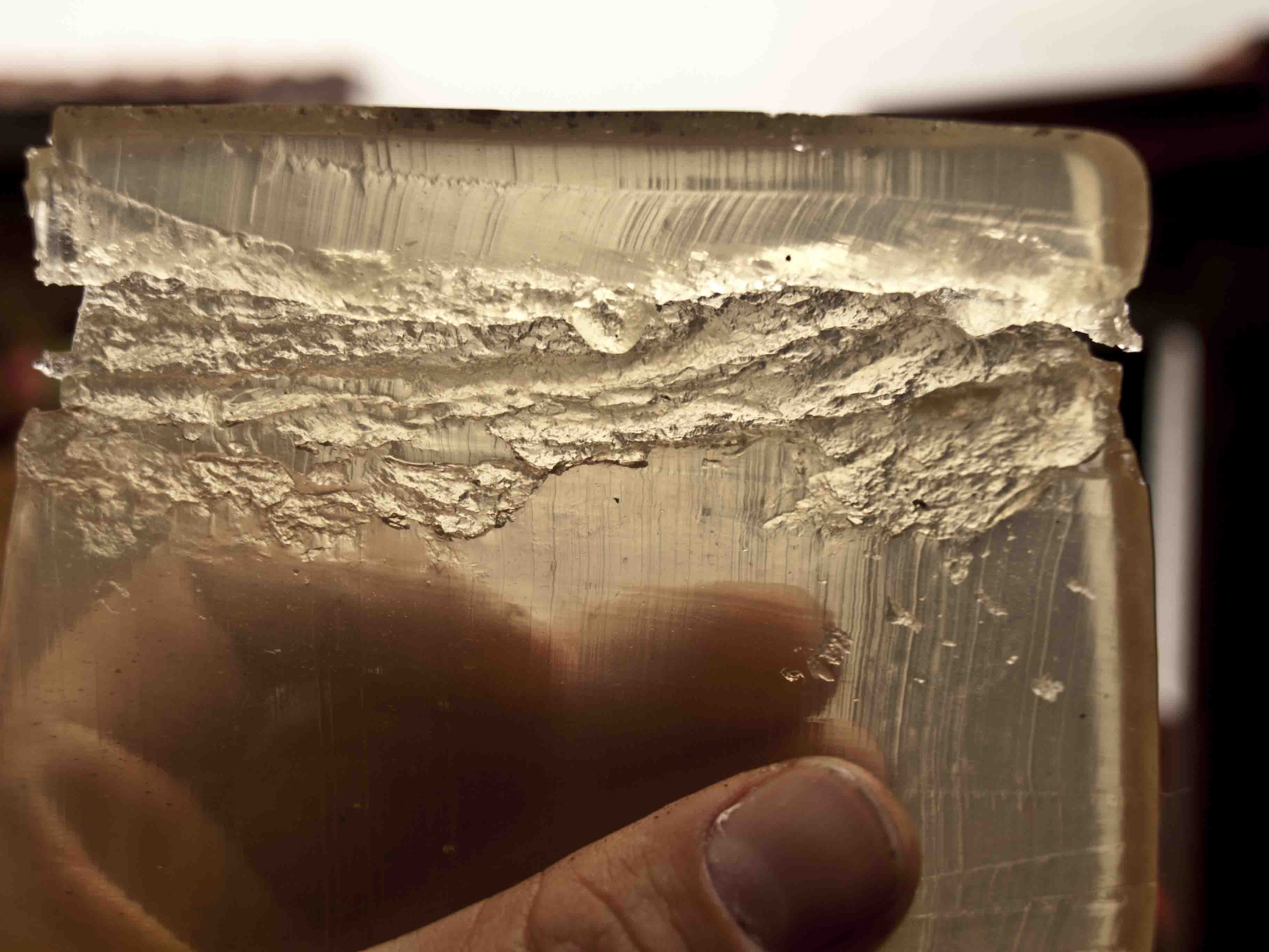

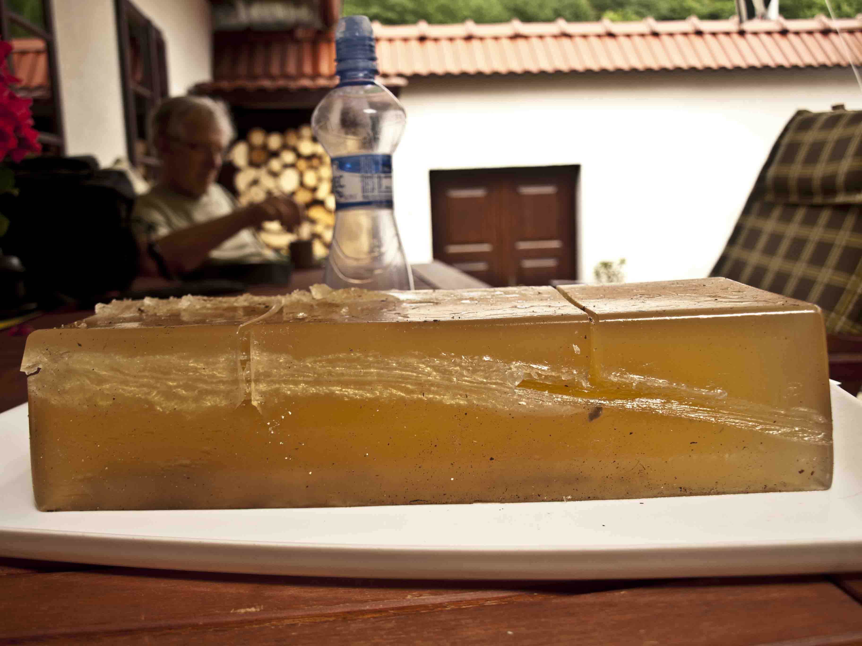

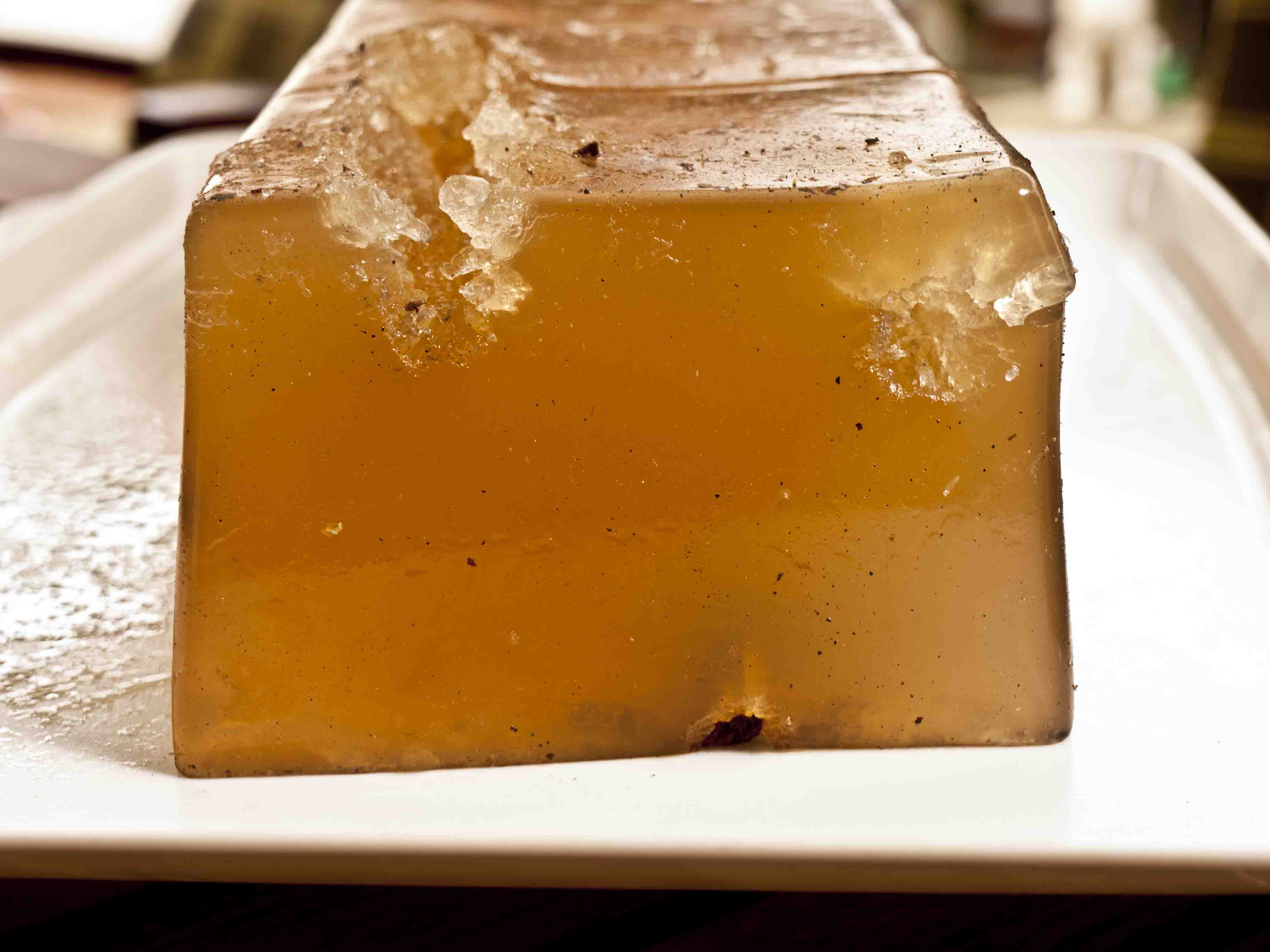

Byl jsem otestovat jak se zachová, v balistickém gelu, doma odlitý MaxiBall - Puška Ardesa Hawken rifle .45, střela: váha 310gr (tolerance při odlévání 309,6gr - 310,4gr), navážka 29,7gr Vesuvit LC Expres, mazání lůj+BW 3:1. Na gel jsem stříle ze vzdálenosti 50m.
Na gel jsem vysřelil třikrát, chtěl jsem do stran a do středu, bohužel poslední rána do středu mi sjela dolu a roztříštila se o plech na kterém byl gel položen. (fotka v tématu balistický gel a jeho náhražky)
I na vzdálenost 50m střela prošla 40cm bal. gelu ( což mě mrzí, příště ho to chce ještě víc ). Pravý průstřel se během svého putování stočil do strany a tím se střela částečně dostala z gelu. U levého průstřelu šla zase moc blízko hornímu okraji, což vedlo k jeho roztrhání, ale jak ztrácela střela rychlost, balistickou křivkou se do gelu zařízla. U jednoho výstřelu tedy můžeme pozorovat první polovinu trajektorie střely a u druhého výstřelu zase ten zbytek. K třetí roztříštěné střele se možná ještě vrátím - střepiny udělali také zajímavý efekt, bohužel jsem ho nedostatečně nafotil a gel už je opět přetavený.
