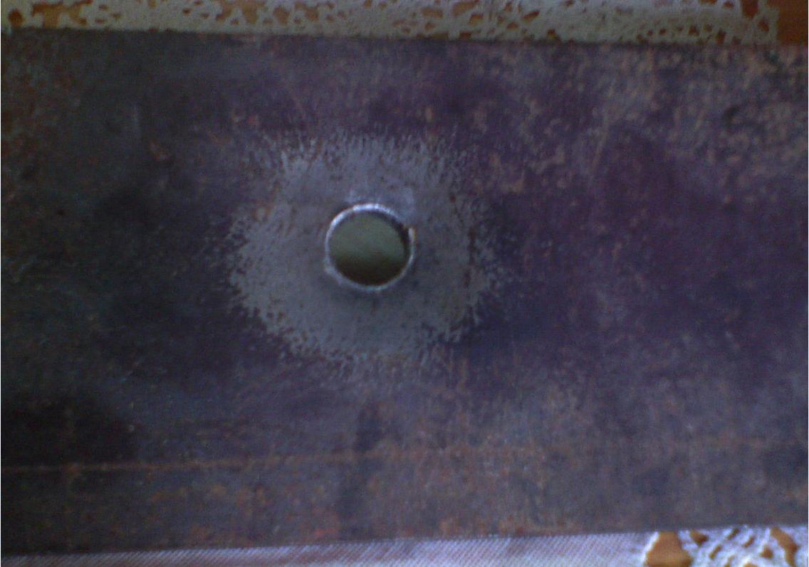

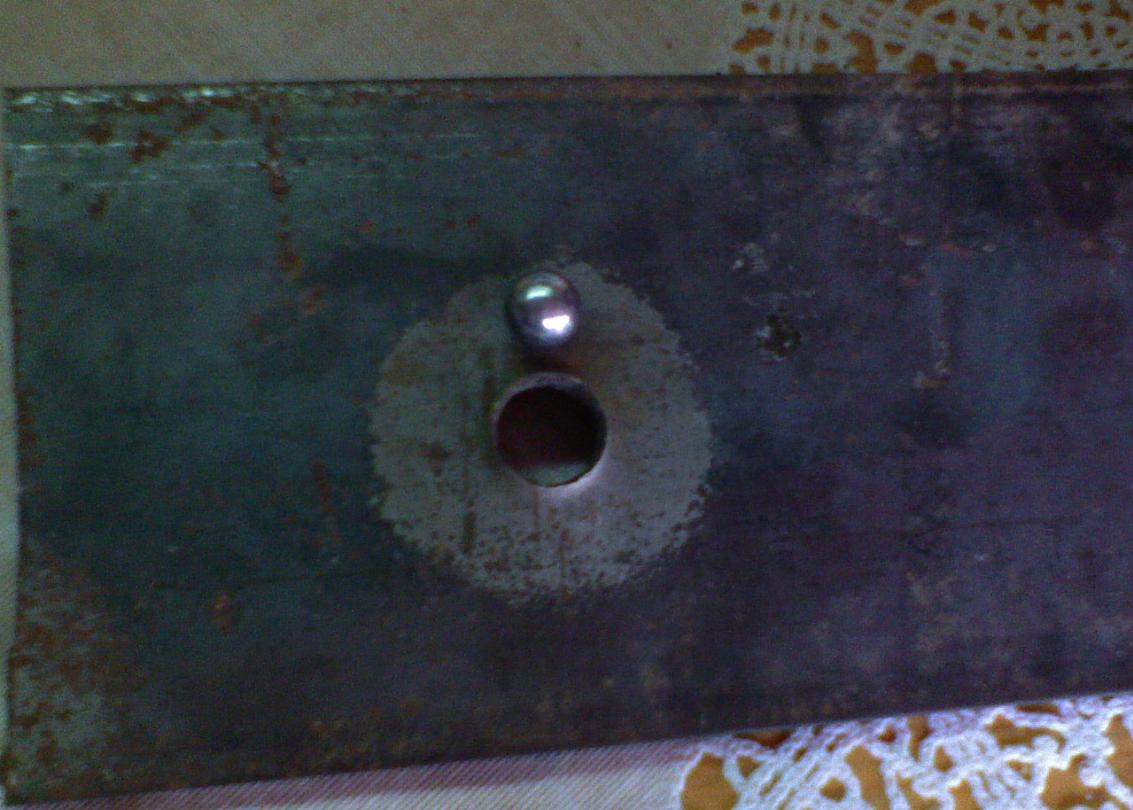

Myslel jsem si že pětačtyřicítka neprostřelí plech o tloušťce 5 mm, dokonce jsem to i tvrdil, OMYL, prostřelí a stačila na to dlouhá křesací pensilvánka. 7g LC, filc, flastr a koule 44. Výmečně jsem udělal fotku, i s kulí na porovnání.

Tak to muselo být zatraceně tvrdý olovo! Co to používáš za slitinu?

Z jake je to vzdalenosti, to je neuveritelne

Do železa používám výhradně čisté olovo, (relativně čisté) jinak používám legované olovo antimonem cca 2-5% pak jsou o poznání tvrdší, ale do železa se sníží průbojnost, což mě dost překvapilo. Střílel jsem to ze vzdálenosti asi tak 3m.

V životě bych tomu nevěřil - vypadá to jako procvaknuté průbojníkem

Nejsi jediny kdo tomu neveril,na strelnici me obvinovali,ze to bylo loziskem. Zajimalo by me,jestli to je tou dlouhou hlavni,bo co,protoze jsem to,uz skousel s kratkou a tam to skrz neslo,ale mel jsem jine nabijeni, prach a kuli. Ted,uz se to nedovim,bo jsem kratkou prodal,tak snad se tu nekdo najde
(kratka kolem 70cm a dlouha neco malo pres metr)

rozdiel medzi kratkou a dlhou hlavnou pri dodrzani vsetkych komponentov zhodnych, je len v ustovej rychlosti strely... na ciste olovo by to bolo slusne...
