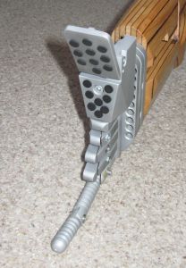

Tak tady máš originál od Anschütze (pro neznalé - renomovaná firma pro špičkové sportovní zbraně). Dokud si to nezkusíš, nekritizuj. S pohodlnějším hákem jsem ještě nestřílel - žádnej masochismus. Pokud nevěříš, přijeď na některý ze závodů MaO a nechám Tě to vyzkoušet.
Jinak cena tohoto originálního háku je cca 6.600,-Kč. Vědí proč.

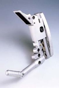

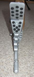

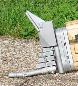

Klidně bych to osadil i na .338. Taky jsem si nejdřív myslel, že to musí otlačit rameno, ale opak je skutečností. Ač se to nezdá, skutečně to skopíruje tvar ramene, protože si můžeš nastavit počet a vzdálenost kamenů tak, aby opisovaly spodní část ramene. Kromě toho je možno kameny pootočit takže botku můžeš jakoby vyhnout do strany. Opěrnou částí je vlastně jen těleso. Výklopné rameno je skvělé v tom, že při ležáku ho necháš otevřené jako na obrázku, na ostatní polohy ho víc zatáhneš a ve spolupráci s hákem to skutečně svěle usadí zbraň. Kromě tvarování dosedací plochy tato botka, resp. hák, umožňuje plynulý posun ve svislé ose a natočení kolem této osy o cca 20°, prodloužení v podélné ose pažby je možné cca o 60 mm, možné je natočení kolem podélné osy pažby rovněž o cca 20°nebo stranový posun o +/- 15 mm. Kromě terčových malorážek se tento hák používá i na velkorážních terčovnicích, např. Grünig Elmiger.
Pokud to umíš seřídit, víš co děláš a proč, je to skvělá záležitost. Pro začátečníka je ale jednoznačně nejlepší botka s posunem nahoru/dolů, protože pokud si to perpetuum mobile blbě seřídíš, dokáže to nahodile odtlačit zásahy, aniž bys věděl, čím to je, takže hledáš chybu někde, kde není. Prostě pokud někdo sotva jezdí na mopedu, těžko ho můžeš posadit na Moto GP.
