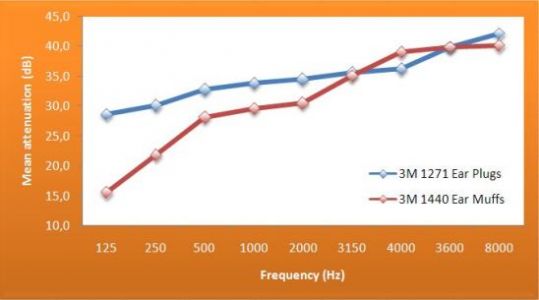

Boris: to je tím že špunty líp tluměj v nízkejch frekvencích, viz prezentace dat z webu 3M:
Kombinace špunty a sluchadla už jsem jako doporučení od dost lidí slyšel; špunty proti nízkejm frekvencím, sluchadla jako ochranu před přenosem kostí.
Co tak čtu u elektronickejch peltorů, maj útlum "jen" 19 dB. Potom zní celkem logicky doplnit je o špunty pro větší ochranu před BUM a zesílit si gain aby bylo dobře slyšet mluvení. Ale není to už trochu překombinované?
Nenašel jste někdo někde frekvenční analýzu výstřelu? Na jaký frekvenci to dělá jak největší peak a jak silnej? Tohle se mi nikde nedaří dohledat...

S474N: tohle je právě to, kde se názory dost rozcházej. Poslední info který mám od ušní je, že hluk při střelbě (impulsní hluk) nemůže poškodit sluch kostí.

Co jsem z tý hromady engličtiny pochytil je zejména že nejvyšší úroveň je na frekvencích nižších (100-3k), tedy tam kde tlumí zátky významně lépe.

Zůstanu u špuntů. Pro mne jsou pohodlné a považuji je na základě toho co vím za bezpečnější.
