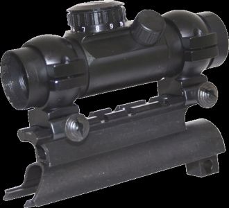

Kombinaci nýtů s letováním bych beznadějně vůbec neviděl, nevýhodou samozřejmě je že montáž nepůjde sundat.
Já osobně mám montáže řešenou tak, že k pažbě bylo nadpažbí s picattiny kolejnicí pro kolimátor a k pušce druhé pouzdro závěru taky s kolejnicí pro dalekohled. Nepoužívám ani jedno, protože jsem ještě pořád žádnou optiku nekoupil

SKS montáž optiky
Zajímavé. Jak ta tvoje montáž vypadá, že nemá vůle, nebyla by třeba fotka, možná lepší než popis. Kde se dá sehnat? Díky.

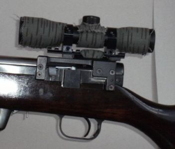

Karel K.: SKS jsem koupil z druhe ruky s bocni montazi priletovanou a pojistenou tremi sroubky, na ni se primo nasroubuje optika z SVD bez kolejnicek
nevim kolik toho mela nalitano, ja ji moc nesetril a po case se montaz uvolnila
oprava pomoci epoxydu smichaneho s ocelovym praskem naneseneho na plochu i do drazek sroubku pomohla, bez problemu drzi dosud

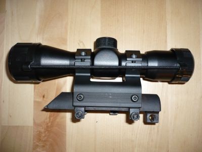

SKS montáž optiky
Tak jenom pro ty co hledají inspiraci.
Hezké řešení boční snímatelné montáže od MAX 1. Jako konstrukční prvek byl použita rychloupínací šína z ruské montáže a weaver lišta, mezikus byl vyroben, což snížilo celkovou výšku montáže. Protikus rychloupínací šíny je připevněn k rámu zbraně šrouby a čepy (2x).

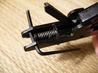

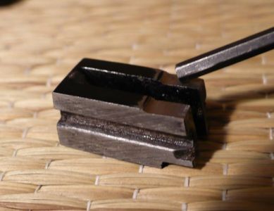

SKS ladění
Prosím o radu.
Kolega ze střelnice se o víkendu hrabal ve spouštáku SKS a „ladil“ jej, chod byl strašně tvrdý s drhnutím. Bohužel se akce příliš nepovedla a SKSko občas k překvapení zakulometilo (jinak chod spouště je moc hezký a bodový).
Pokoušel jsem se najít chybu. Snad to souvisí s úhlem horní plochy kostky „sear“ blokující kladívko?
Má někdo nějaké zkušenosti s laděním této zbraně. Jak lze udělat zbraň zase bezpečnou. Změnit úhle horní plochy kostky, zdrsnit ho, zesílit pružinu proti kostce???

- Karel K.
- Příspěvky: 579
SKS
