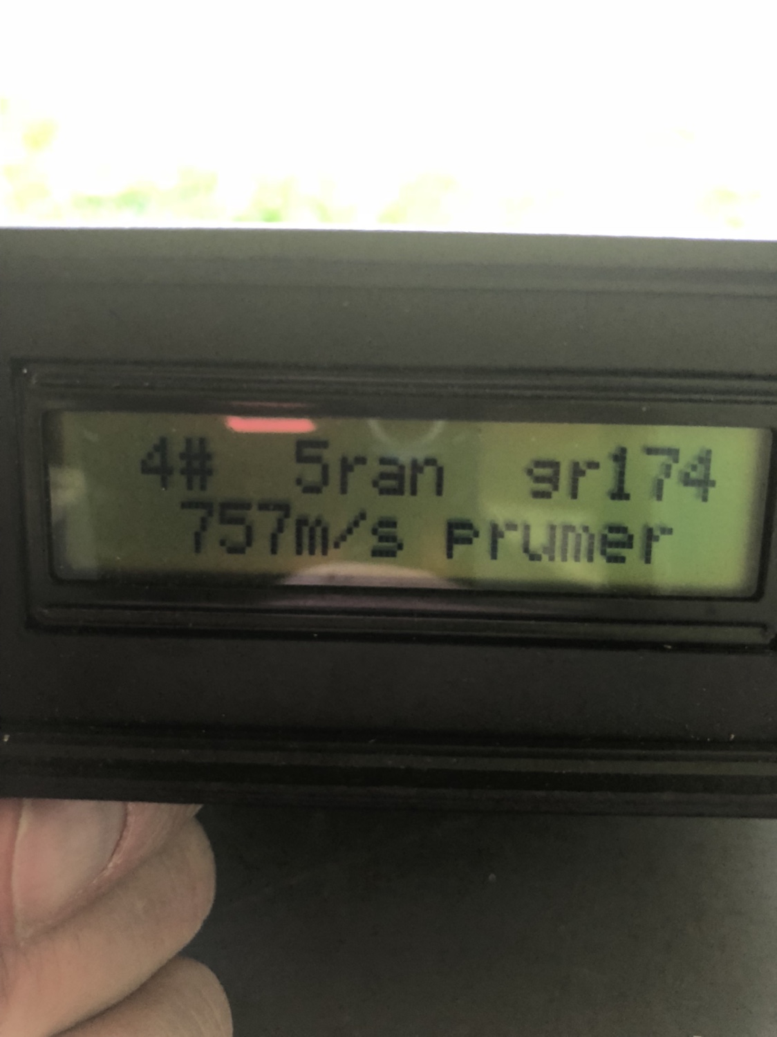

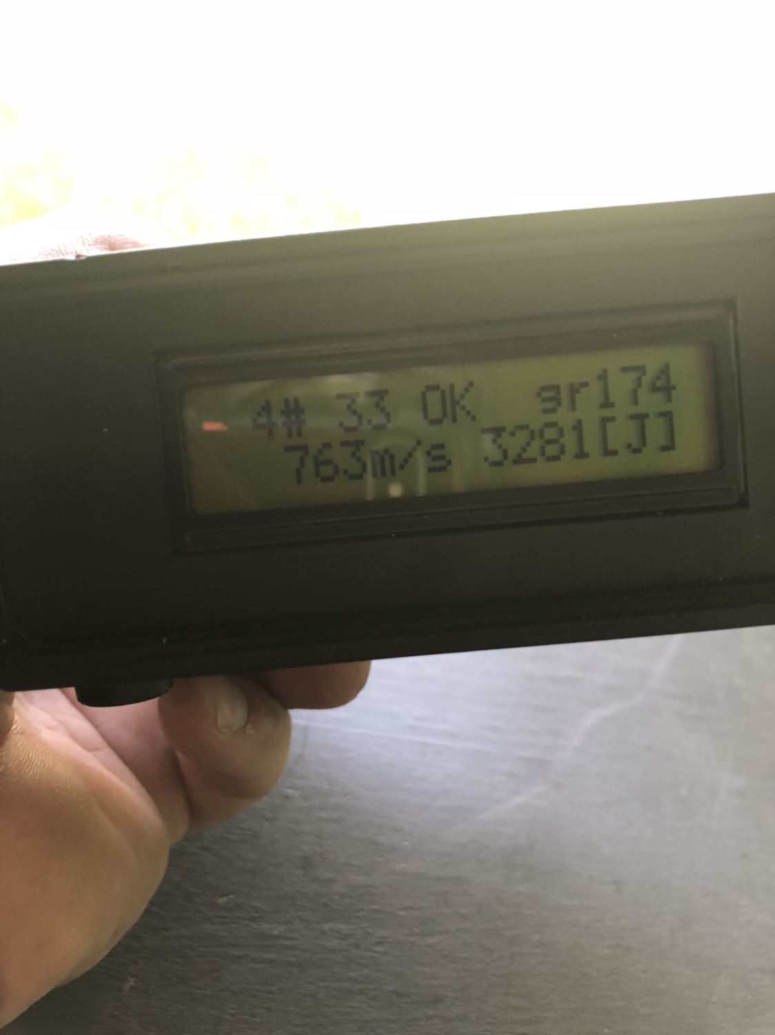

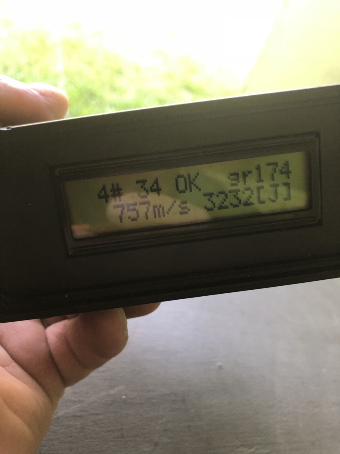

Má smysl ty náboje S&B kupovat v podstatě jen kvůli nábojnicím? Nebo pokud člověk přebíjí a chce si dát tu práci, sjednotit navážky - bude to mít smysl? Na chronu je vidět, že průměr je 757, ale min. 751 a max 763.

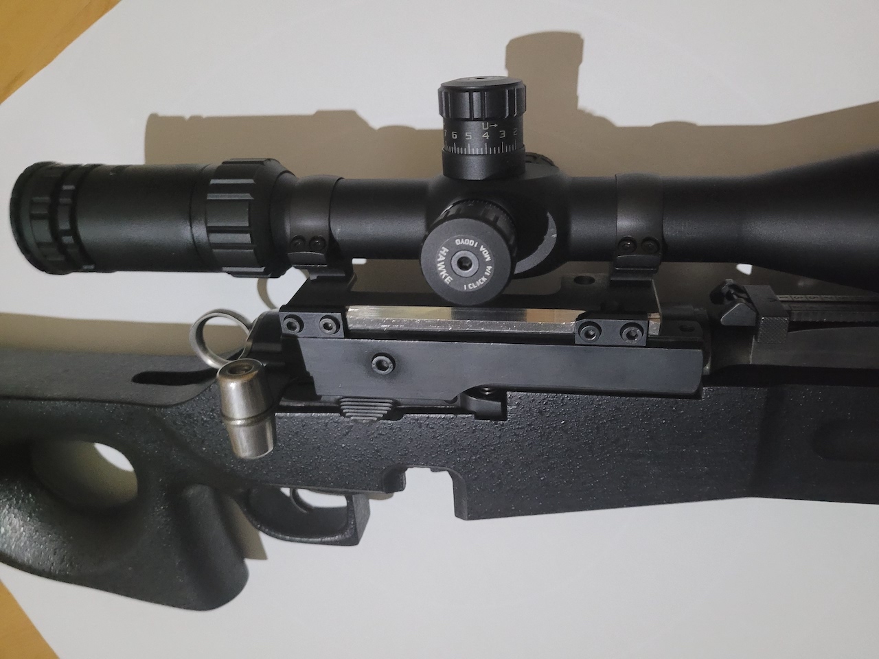

Pokud smím přidat svých pár postřehů, mám na K31 montáž z Brownellsu, "scout" optiku od Vortexu: Vortex Crossfire II 2-7x32 Scout. Montáž je místo původních mířidel.
Střílí se s tím fajn, puška je přesnější než optika nebo já, jen protože na to původně puška nebyla dělaná, má pažbu níž (resp. optiku výš) než bych chtěl. Při střelbě ve stoje nebo sedu, kdy je tělo vertikálně mi to vychází, ale pokud ležím, těžko se mi zapírá, musím ji mít níž, a spolu s kovovou botkou to neni úplně příjemná střelba :-)

bukaj píše:Jak máte řešenou montáž na puškohled? Pokud někdo tedy má :).
základný kameň z ebay cca 110 USD
na tom vyrobená plochá základňa tvaru U
krúžky Kozap cca 50 eur
pažba je od Klinskeho, tú silno neodporúčam :(

Hawke Sidewinder 30 4-16x50

len praktický detail, optika je fajn nízko ale vyhadzovanie nábojníc je problém, takže strieľam bez zásobníka a hilzny vyhadzujem šachtou
