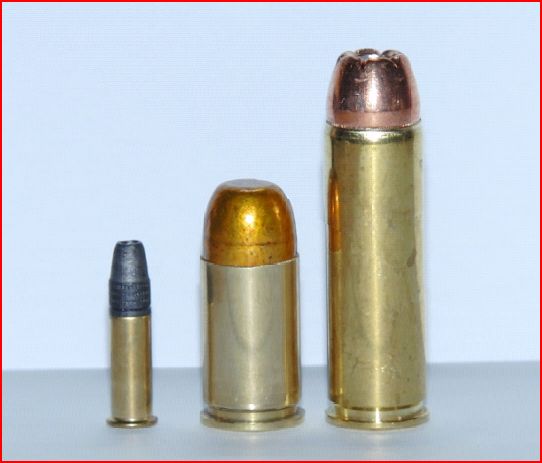

Tak už je doma, přikládám na fotce. Je pěkné, no né?
V sobotu du pořádně protáhnout tak se pak ozvu.
