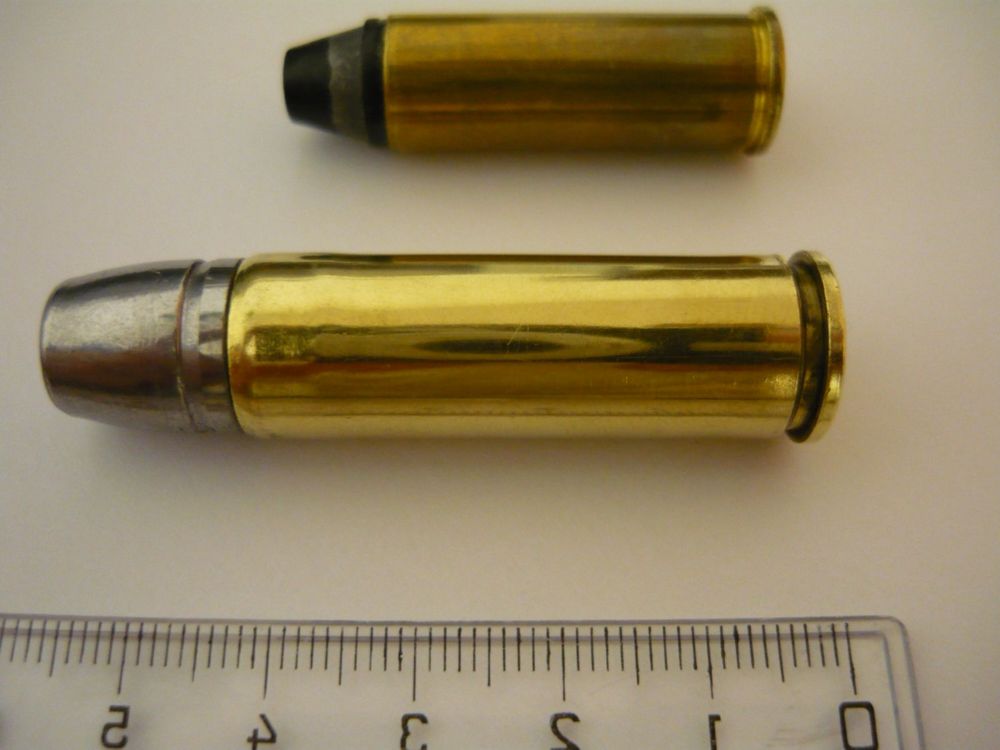

Re: .500 - přebíjení (.50AE, .500SW atd....)

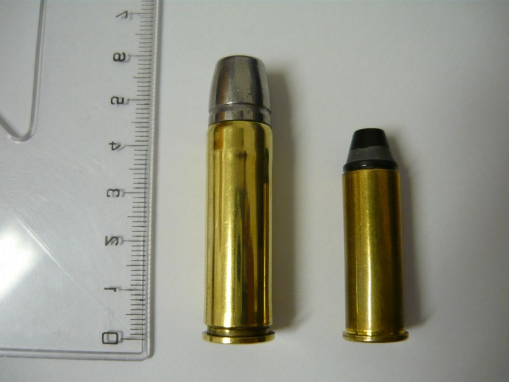

Tady je pro představu ta přebitá "pětistovka" tím olovem. Pro porovnání je u toho náboj .44 Magnum.
Jinak jsem taky začal škrtit hned do té první drážky (bráno od dna střely), protože jsem měl občas problém s deformací nábojnice při zasouvání střely ( bohužel nábojnice mám zatím jen od f. Magtech :( ) a některé náboje pak nešli do válce.

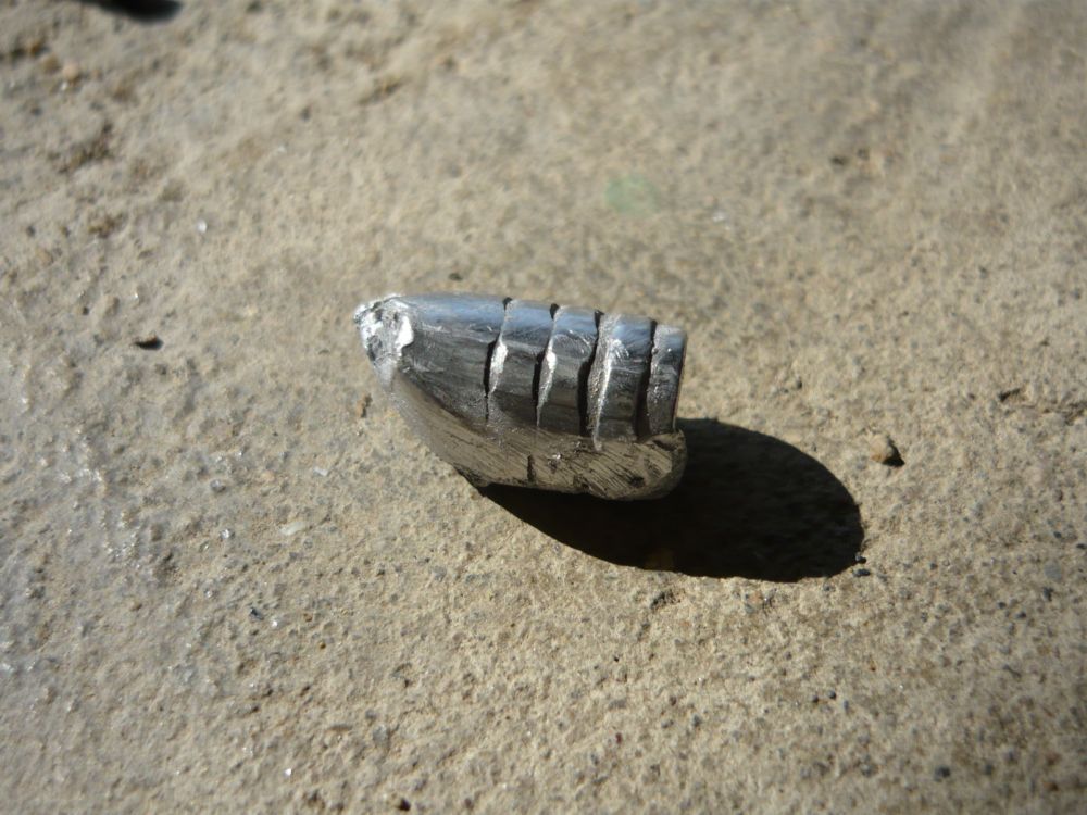

Taky jsem zkoušel co udělají ty čajíčky v olovu s časopisama. Střela liteřina /olovo 1:1 prostřelí 7cm časopisů a dopadne takto:

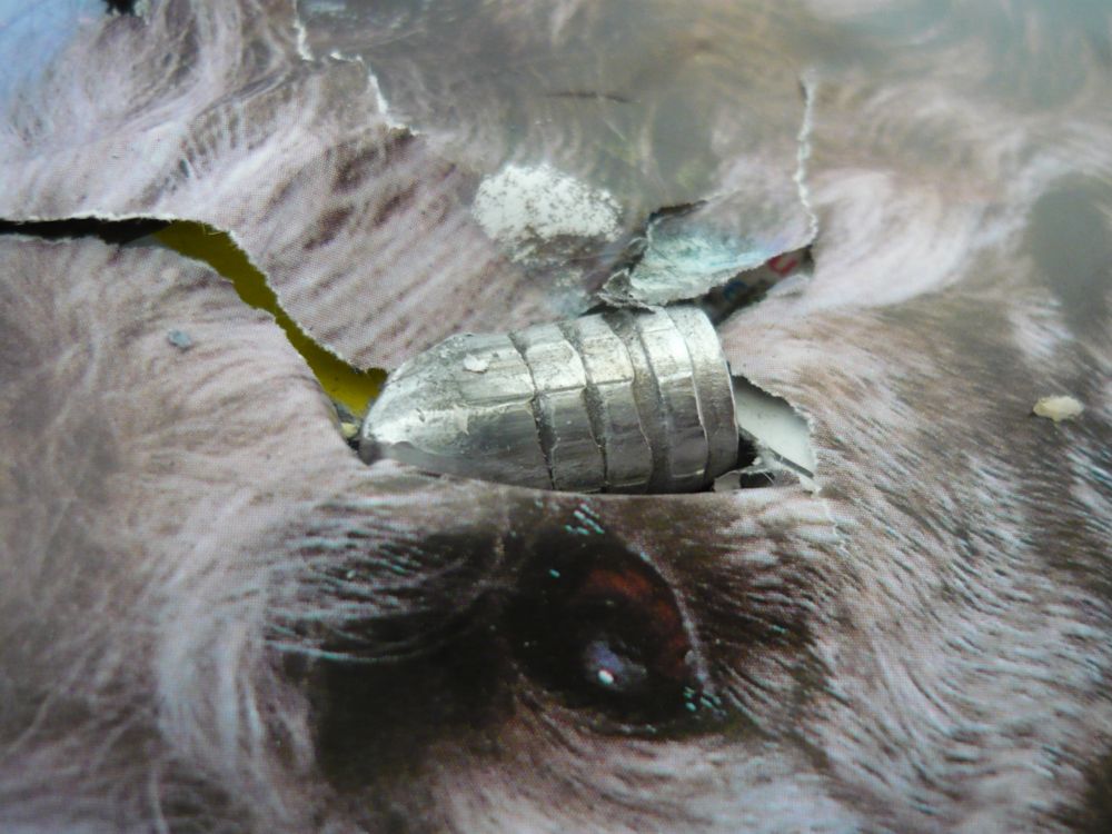

Střela liteřina /olovo 4:1 prostřelí 9cm časopisů a dopadne takto:

Chtěl jsem taky zjískat co nejméně poškozenou střelu, tak jsem střílel i podél listů a takhle to dopadlo:
