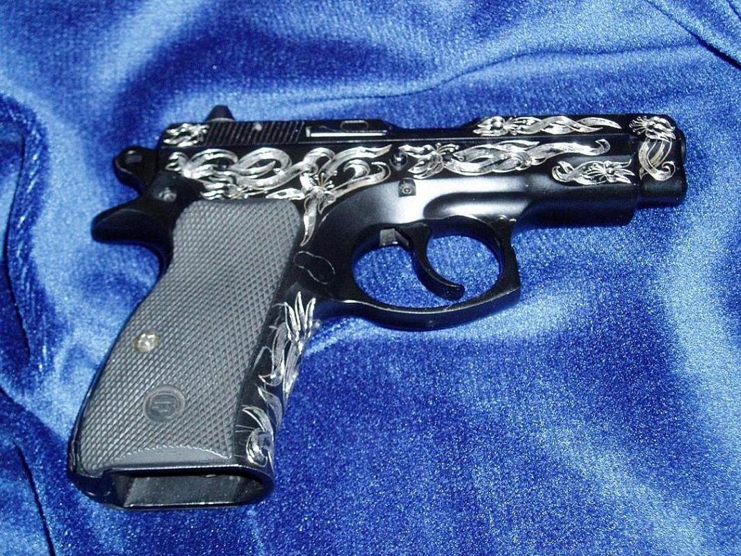

Rytina na zbraň
Chtěl bych si nechat udělat rytinu na pistoli.Nevíte někdo,kdo to dělá a co to obnáší(finančně)?Děkuji za případné info.

Re: Rytina na zbraň
Ahoj všem zajemcum o rytiny. Jsem rytec a shanim nekoho, kdo by chtel rytinu. Ale nejprve...Jsem z Uherskeho Hradiste, za sebou mam skolu COPt Uhersky Brod - nejake info o mne muze poskytnout p. Borak, pripadne pan Mgr. Milan Pechal - reditel uciliste. Moje vyrobky reprezentovaly skolu na nekolika vystavach - vcetne vystavy IWA v Nürnbergu, matura z praxe za 1 (a ze se tam se znamkovanim praxe moc neparaji...) Pan Petak je opravdovy mistr, znam jej osobne, souhlasim vsak s tim, ze ma opravdu moc prace a musim podotknout, ze i ceny jsou velmi velmi vysoke. Uz totiz ma vypracovane jmeno. Stejne tak pan Votava z Brna- celkem pekna prace, ma jmeno, kompletne ryta dlouha zbran vcetne rezby u nej vyjde cca 45 - 75 000...
Ja jsem tri roky ze skoly, nejaky fotky muzu poslat - ale mam toho malo - jednak reorganizace pc a pak taky jsem po vyjiti ze skoly nedelal nic poradnyho na zbran. Vzdycky tak max pro radost na kus plechu - a to prece nemuze prezentovat rytce, takze zadny foto.... Kazdopadne mi jde o to, si jmeno teprve udelat, potrebuju, aby se o mne lidi dozvedeli, tahle prace me opravdu bavi a do budoucna bych se ji chtel venovat. Jen tech kseftu je malo...
A cena? Delam za ctvrtinu toho, co ostatni rytci...Predpokladam, ze se urcite najde nekdo, kdo bude psat, ze mladicek prece nemuze udelat poradnou rytinu..A to ja taky nerekl...Jen se pokousim prezentovat a zatim - kdyz uz se nekdo nasel a za nejaky pakatel si rytinu nechal udelat, byl vzdycky spokojen.
Kdokoliv budete chtit, ozvete se na cislo 604 564 639 - VOLEJTE OPRAVDU KDYKOLIV!
Budu vdecny za cokoliv, i za jakoukoliv radu, kterou budu moci podat. Prikladam jednu fotecku - ale jak rikam - je to jeste z ucnaku, motiv Perazzi flow.na CZ 75., mozna, kdyz to pujde, pridam jeste nejake...
Zdravi - Rosta Prchlik, um. rytec z Uherskeho Hradiste

Re: Rytina na zbraň
Nádhera. Zejména lovecké zbraně pěkná rytina povýší z krásné technické záležitosti a zbraně na uměleckou záležitost a nádheru. Jen se zeptám (opravdu nevím): Na té 75 je rytina na lakovaném povrchu. Jak se řeší potom celková povrchovka? Řeší se nějak ? A jak je to u jiných povrchů?

Re: Rytina na zbraň
Takze v prvni rade diky za to, ze chvalite moji praci, jsem opravdu rad! Ted k povrchovym upravam kovu:
Co se tyka cerneni - at uz konkretne u teto CZ, nebo u jinych - treba i loveckych zbrani...
-Cerneni se provadi chemickou reakci ve specialni lazni, prakticky se na povrchu vysrazi uhlik, ktery kov, pouzity na vyrobu zbrane, v hojne mire obsahuje. Tato metoda, vhodna pro cerneni celych casti, se nazyva metoda "cerneni zatepla".
-Cerneni "zastudena" se provadi pomoci ruznych cernicich pripravku, funguje defacto na stejnym principu, jeko cerneni "zatepla" - jenomm s tim rozdilem, ze neni potreba zadnych lazni. Z obycejne lahvicky se ve forme kapaliny - pripadne gelu, cernidlo nanese na porusenou plochu, porusene misto. Toto cerneni se pouziva spise na opravy, skrabance, atd. Na te cz75 pri blizsim zkoumani najdete misto (na rukojeti), ktere bylo poskozeno - poskrabana povrch. uprava, bohuzel fotku po oprave namam, ale takove veci "cerneni zastudena" schova hravě.
-S lakovanym povrchem jsem se setkal snad jenom jednou - a to u plynove pistole. Lakovani se pouziva tehdy, ma-li material zbrane velmi nizky obsah uhliku, nebo pokud je z ruznych (snad duralovych??) slitin, a proto na nej ani jedna z vyse uvedenych metod cerneni nefunguje. Je mozne, ze se lakovani pouziva i v jinych pripadech, o tom vsak bohuzel nejsem informovan.
-Hotova rytina je pak cisty kov (konkretene u te CZ na obrazku...hodne zalezi na metode rytiny..ale to je na dlouho a manzelka uz nadava, ze ji notebookem rusim
), z toho vyplyva, ze se musi dost osetrovat. Pokud clovek neni hovado a nenecha "kvér" prez noc na desti, nebo jej nevystavi v plesnivym kumbale prime vlhkosti, bohate staci rytinu chranit olejem s konzervacnimi slozkami. Klasicke (reklama) Wédé 40, nebo silikonovy olej bohate staci. Ja osobne pouzivam pripravek Bru... (reklama)
, ktery ma ochranny prvky o neco silnejsi.
Doufam, ze jsem zodpovedel vsechno, kdyby byly jeste nejake dotazy, tak rad zodpovim - pokud to bude v mych silach. (treba monogramy - kam ano, kam ne, ruzne motivy atd...co si jen vymyslite...

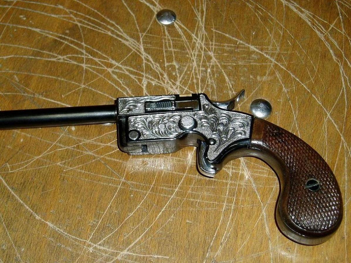

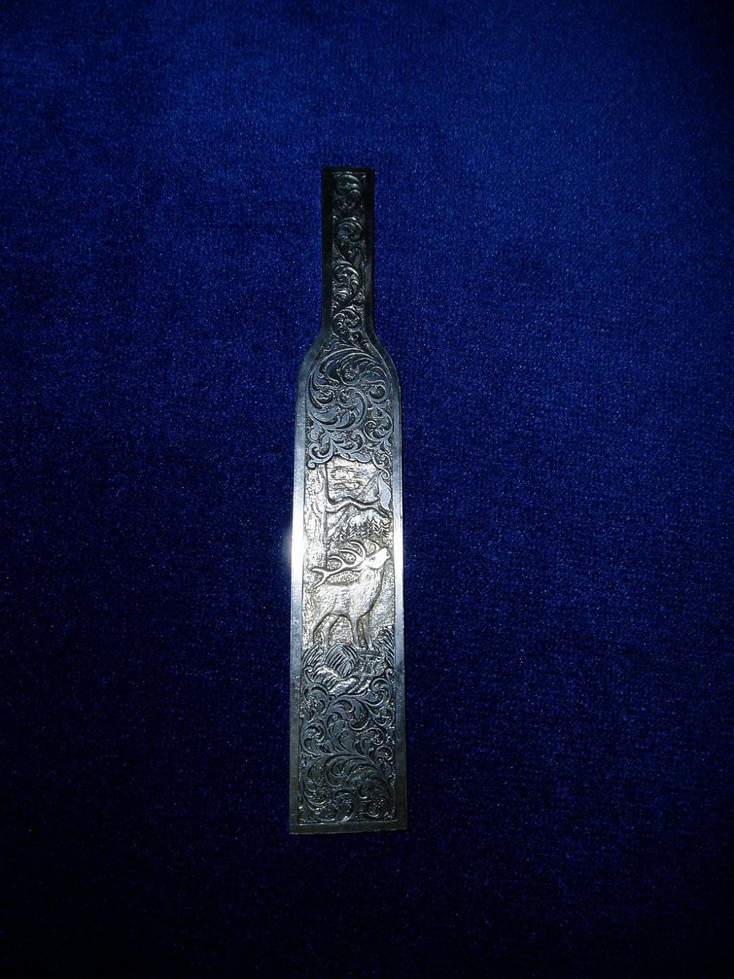

Re: Rytina na zbraň
Ahoj vsem,
tak...vzhledem k narozeni synka se mi driv nepodarilo dostat se k tomu, abych sem dostal fotky...Nicmene rezba uz je hotova, takze sem prikladam dve fotky. Povrchova uprava neni zadna, protoze si to zakaznik nepral - co s povrchem zamysli, zatim nemam predstavu, nicmene ja uprednostnuju nejprve celkove obrouseni drevenych casti, namoreni a napusteni olejem. Olej je dle meho nazoru lepsi - neklouze v rukach tak, jako lakovaná zbraň. Mejte se hezky, snad se fotky budu libit. Kdyby byly otazky, tak na ne cekam...
Ahoj - Rostas Prchlik
Umelecky rytec
Umelecky rytec
- Příspěvky: 711
Re: Rytina na zbraň
Pěkná práce! Moc se mi to líbí... S tou povrchovkou zastávám stejný názor (jen na to dávám ještě včelí vosk)... Kdyby to nebylo tajemství, mohl bys říct cenu této rytiny, případně klidně do PM...
- rostaprchlik
- Příspěvky: 11
- Registrován: 03.05.2009 16:06
- Bydliště: Uherské Hradiště - Jarošov
Re: Rytina na zbraň
Cena teto rezby neni zadnym tajemstvim. Udelal jsem ji za 2500...Byla tam dost piplacka s tema mosaznyma dratama a taky je to celkem hluboko. dnes si ji zakaznik vyzvedne, a mel by mi prinest v pondeli dalsi zbran - bude na ni rytina jak do kovu, tak rezba do dreva. Samozrejme sem pak vlozim fotky a taky teda i tu cenu
. Pripadne dalsi dotazy rad zodpovim.
