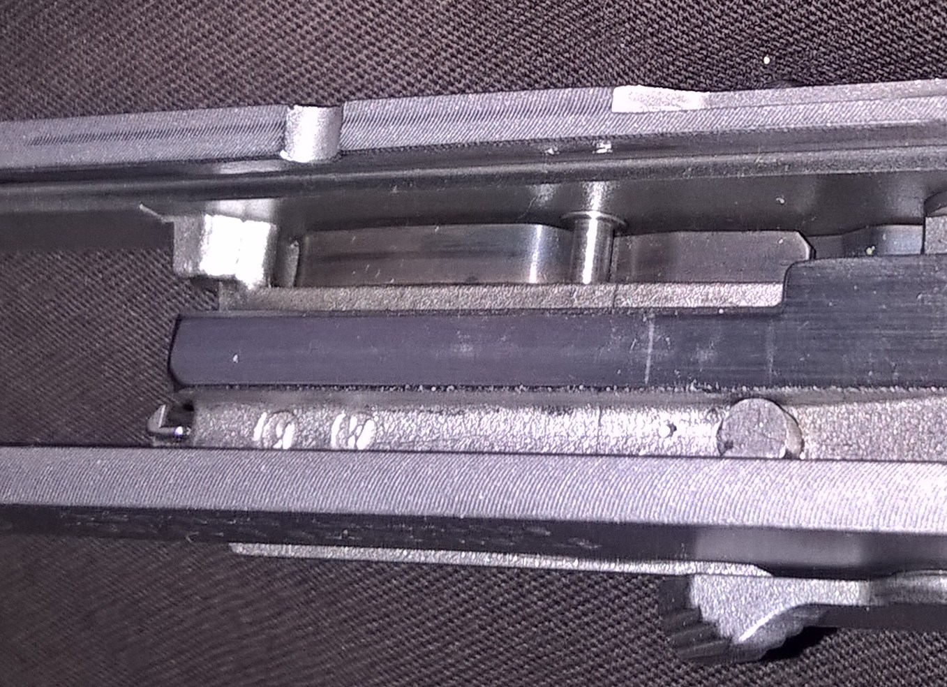

To su fakt vykute ? Alebo ide len o terminologiu pri nazve polotovaru ? Ja zijem v tom ze u velkych Rugrov (vratane GP) je ram "investment cast" - a na sieti pravidelne narazis na diskusie typu "forged vs cast" (SW vs Ruger). Zaregistroval som ze u niektoreho maleho (LCR) uz to ma byt "forged". Odliate su rovnako aj ramy + zavery pre Rugrovske P Serie. Nekaslu sa s tym - viz foto. Ale ma to aj tak svoj "tankoidny" sarm. Kto drzal v ruke kovove Pcko vie co myslim .

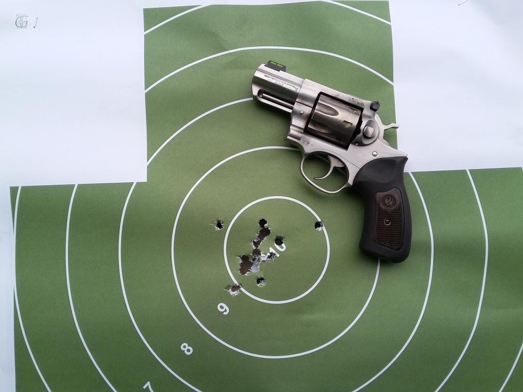

Bulls.eye - Častý návštěvník
- Příspěvky: 1048
Re: Ruger
7ranná GP100 je doma. Spasování lepší, než jakémkli S&W z nové produkce, kterého v poslední době viděl. Humpolácky opracované čelo úderníku - nábojnice drhly o plošku pod úderníkem, chtělo to srovnat kamínkem. Je vidět, že z exportem do Evropy se ne*erou
S potěšením kvituju, že se Ruger vrátil ke starému designu střenek s dřevěnými výložkami, na 2,5" je kompaktní verze, která mi padne do ruky jak ulitá...a navíc je to o moc hezčí, než ty obludné Hogue monogripy co tam dávali dřív. Zkoušel jsem do válce několik typů továrních nábojů, SelBel, dvoje Magtech, Fiocchi a u žádných nebyl problém, že by se tam nevlezly.
Střelba dle očekávání moc příjemná, ačkoli plnotučné magnumy jsem nestřílel bo jsem doma žádné nenašel a byl jsem shnilej přenastavovat lis . Přesné je to víc než já, na 25m se mi povedly při troše snahy v SA režimu položky 98, 99 na zeleného troubu, čili zhruba to samé co jsem schopný nastřílet z čehokoli jiného. Jen kvůli kratší záměrné člověk snáz udělá chybu. DA chod hladký bez drhnutí, ačkoli s vysokým odporem (můj měřák je jen do 8lb, tady je odhadem tak 10-12). Jednoznačně to chce lehčí pružiny - u staré GP100 jsem dával tuším 10lb pod kladivo a 8 nebo 9 na spoušť a je to úplně jinde, SB zápalky to odpalovalo vždy spolehlivě.
Na nějakých 15m DA ve svižném tempu:
