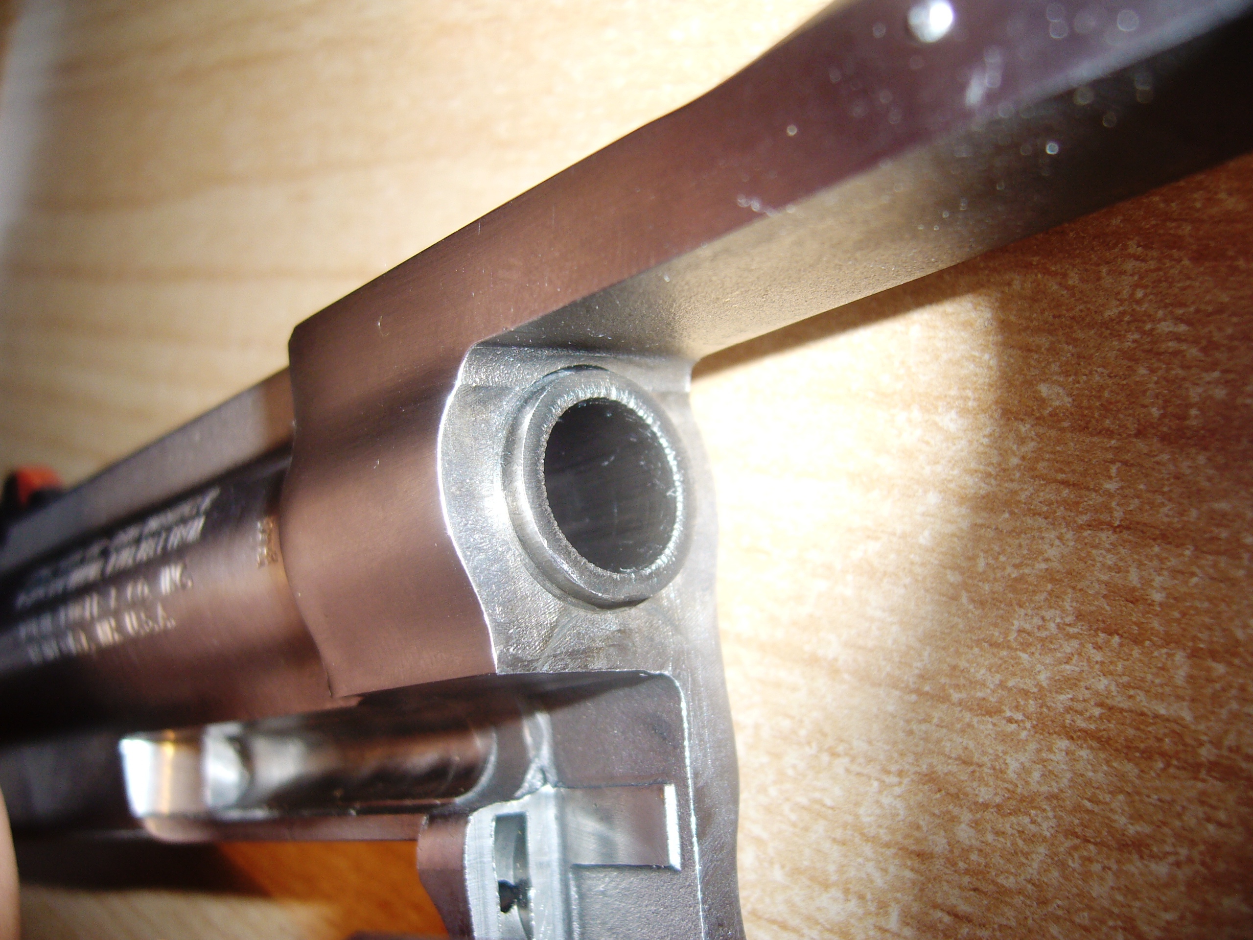

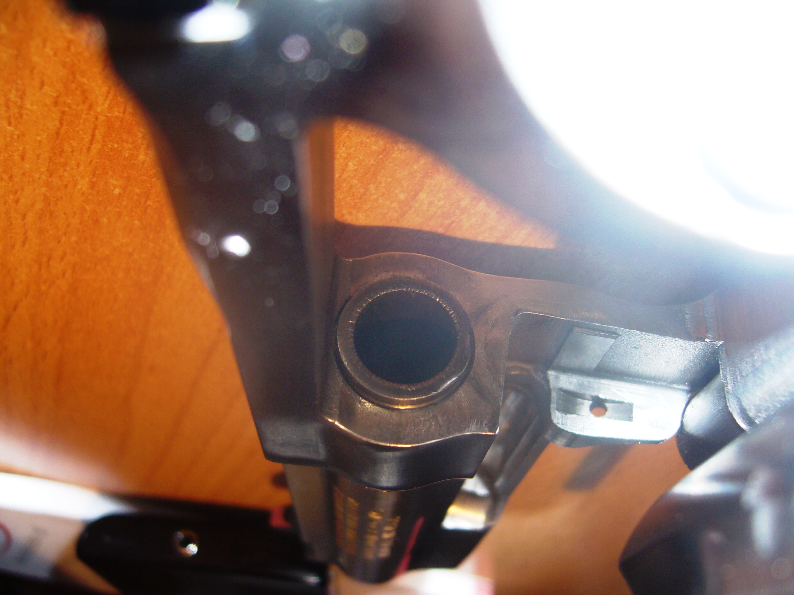

Kamarád mi poslal tyto fotky přechodového kuželu svého RUGR GP 141 vystříleno cca 1500 jen origo munici. Připadá mi to jako prasklinky .

Neni to na prasklinky nejak moc pravidelne? Driv to tam nebylo?

Zdravim ve spolek. Ty fotky toho laufu jsou z meho revolveru. Bohuzel..:D Ne drive to tam nebylo. Je to vylozene popraskane az vyzrane. V popndeli to vezu na reklamaci, doufam ze uspeju.

Stříleno olovem?

80% SB poloplast ten stary s vyssim vykonem a zbytek Fiocchi, Magtech,MFS a myslim dve krabky .38 Special. Ruger v manualu vylozene povoluje uziti streliva 38 Special. Nemam zkusenosti s reklamaci zbrani a mam obavy aby mi to vyreklamovali. Bud at vymeni hlaven nebo vrati penize. Doufam ze to vyjde. Nedovedu si predstavit ze se to nepodari vyreklamovat a za dalsich treba 1000 ran praskne cela hlaven. Jeste je 6 mesicu v zaruce. Kazdopadne tohle bych od GP100 necekal, podle me je to jasne nekvalitni ocel. Kdyz se na to divam pod lupou tak se leknu jeste vic :D. Vypada to jako popraskany teplem a nektere praskliny maji i vic nez 1mm. A jeste jednou podotykam ze to opravdu nema strileno vic jak 1500 ran!! Holt jak pisete o CZ i Ruger se muze obcas seknout.

To není popraskané ale vypálený materiál od plynů které unikají spárou mezi válcem a hlavní. Mám to přibližně ve stejném rozsahu taky a nastřílel jsem asi okolo 3000 ran (kolik předemnou nevím) tak napůl .357/.38spl. Zatím to ničemu nevadí tak to neřeším.

No je fakt, ze pokud je zbran v zaruce, neni na co cekat. rcite to neni standardni opotrebeni.

Dle mého jednoznačně skrytá výrobní vada = reklamace (po těch pár ranách to nemůže vypadat takhle).

Kontroloval jsem svůj GP 161 a nic takového jsem nenašel . Přibližně mam nastříleno 1500 ale 250 origo a zbytek přebíjené olovo .

Tak jsem se dokopal a zašel se do trezoru Ize podívat na kanón a má to tam taky. Sice je těch prasklinek o něco méně, ale jsou tam (možná kdyby se to pořádně vyčistilo, tak to bude to samý). Odhaduji to tak na 3000 ran, něco tovární, něco přebíjené olovo a je to tak půl na půl .38 a .357.
Jelikož sided má obdobný poznatek a všichni koukáme na stejnou zbraň, tak bych i věřil, že je to normální. Možná je to v použité munici. Třeba to dělají ty .38, které jsou přeci jen kratší.
Ale na funkci to opravdu vliv nemá.

.38 tohle dělat nebudou, spíš bych to přikládal vlastnostem nerezu. Ale to je jen nějaký můj nápad. Chtělo by to srovnání třeba s Alfou nebo SW, ale aby měly něco nastříleno, pokud někdo nejezdí s revolverem závody tak mívá najeto sotva pár stovek...

No, uz ho ma sincitak, ale rozhodne nic takoveho nemel. Ja se ptal spis Tveho technickeho cichu, co by to mohlo byt. Pri tom vseobecnem jasotu nad kvalitou materialu, ze ktereho dela Ruger, se mi nejak nezda, ze by to mel byt problem materialu obecne. Vadny kus, to se jiste muze stat...

Já mám od leta SP 101 357 Mag 3 palec .ZAtím 3200 ran. Nic tam nemám krásně čisté očouzené.

muj kgp 161 ( nerez 6" ) ma nastrileno cca. 3000 a nic podobnyho na nem nemam, hrana prechodoveho kuzelu je porad ostra tak jak kdyz jsem ho pred dvema lety kupoval. strilenej vyhradne .357 mag, pul na pul ruzne tovarni strelivo a prebijenky.

Na Manurhinu mám to samé,neřeším střílí stále stejně. Odstříleno více než 20000, přestal jsem to evidovat.Není to Ruger, no "závada" stejná

Já to na svém GP100 mám taky, ale pod lupou a světlem se mi to zdá být jen povrchové, tedy ne prasklé ale opálené. Mám ho minimálně jako třetí majitel a nastříleno už má pár tisíc, náboje všeho druhu. Je myslím z té nejstarší série, takže nějaký novodobý úpadek v materiálu to zřejmě není.
